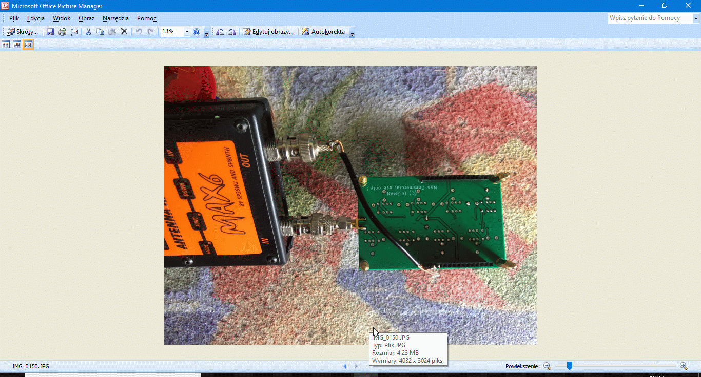

Oto mój sposób pomiaru
Prawda,że taki sam.
W nano jest pokazany SWR i przebieg.
W MAX-6 mogę załączyć dodatkowo impedancję|Z| i odczytać,Ustawić poziom 50om,
wartości bierne,czynne,fazę itp.
Jest ten odczyt bogatszy.
U dl2man tłumienie drugiej harmonicznej jest na poziomie 61dB.
U mnie po zestrojeniu jest na poziomie 65dB.
Ja oglądam i steruję programem pomiarowym z poziomu komputera (wygodnie i czytelnie,bo duże)
To ma znaczenie pośrednie, nieobowiązkowe.
