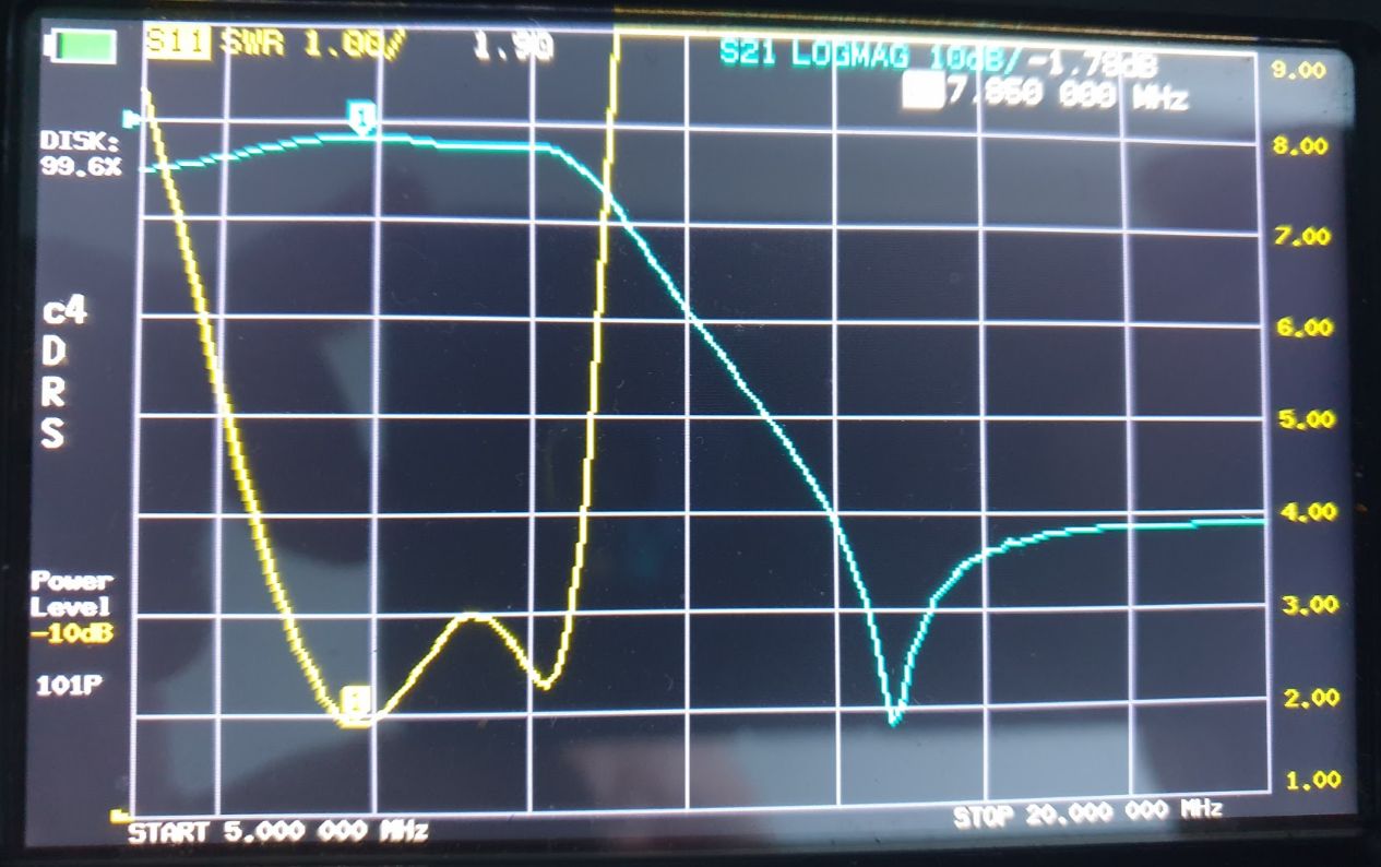

Na grupie poświęconej uSDX DL2MAN opisuje jak wygląda pomiar u niego.
Fragment jego wypowiedzi:

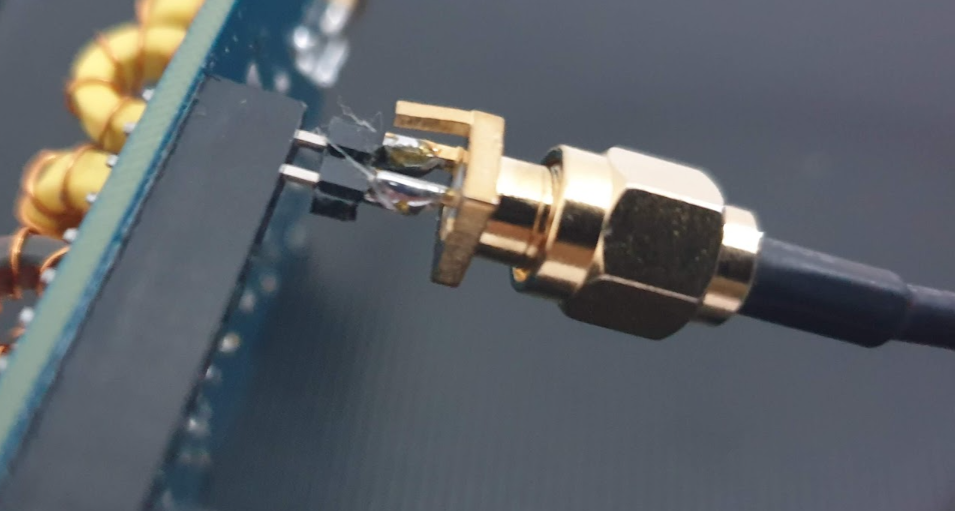

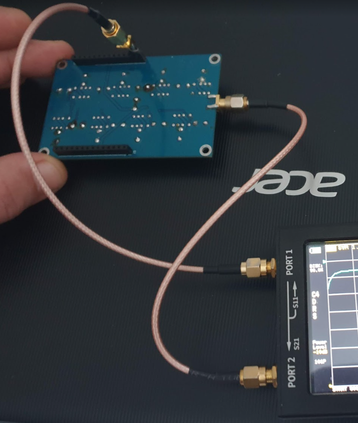

OK, mierząc sieć (y) klasy E za pomocą NanoVNA, musisz wziąć pod uwagę kilka szczegółów:
1. Włącz TRX, przełącz na pasmo, które chcesz mierzyć (niech przekaźnik się przełączy), a następnie wyłącz i odłącz płytkę RF
2. Mierz płytkę RF tylko samodzielnie, nigdy gdy TRX jest włączony
3. Podłącz port S11 swojego NanoVNA do „RX RF”, a port S21 do złącza anteny
Ustaw Nano VNA Trace 1 na S11 SWR i Trace 2 na S21 Logmag
NanoVNA ma wejście 50-omowe, ale wejście naszej sieci klasy E jest bardziej zbliżone do 11 omów, więc częstotliwość rezonansowa wydaje się być przesunięta (niższa)
Dzieje się tak, ponieważ sieć klasy E składa się z serii LC, która jest rezonansowa przy żądanej częstotliwości (Z = 0) i dodatkowej lub odjętej indukcyjności (w tej szeregowej cewce rezonansowej), aby wytworzyć obciążenie 11 omów.
W przypadku Nano VNA wygląda to tak, jakby rezonował na innej (pobliskiej) częstotliwości.
Więc nie ulegaj pokusie, aby dostroić swoją sieć rezonansu szeregowego za pomocą Nano VNA. Nano VNA ma 50 omów, wejście klasy E nie.
I TAK, jeśli zmierzysz moc TX PONIŻEJ częstotliwości docelowej, zwykle uzyskasz WYŻSZĄ moc wyjściową, ponieważ obciążenie jest niższe.
Ale sieć jest zaprojektowana dla określonego obciążenia, a uruchamianie jej przy niższym obciążeniu jest tym samym, co używanie jej z niedopasowaną anteną: bardzo niepożądane dla tranzystora dla FET.

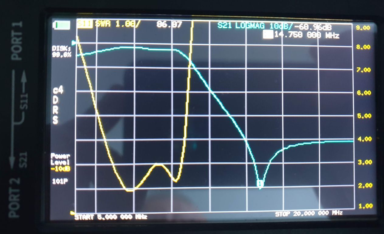

To jest przykład mojej płytki RF, o najwyższej jak dotąd zmierzonej wydajności (przełączona na 7MHz - ze zmierzoną sprawnością 91,8%)
Przekonaj się sam: z poniższych pomiarów można by pomyśleć, że ta płytka drukowana RF jest gotowa do wyrzucenia przez okno.
Sieć została zaprojektowana i przetestowana dla części pasma CW.
Zgodnie z tym „pomiarem” rezonansuję ze złym SWR 1: 1,9 na 7,85MHz
I tu są jego zdjęcia (mam nadzieję, że dl2man nie będzie miał pretensji o to, że przekopiowałem na nasze forum jego zdjęcia).
