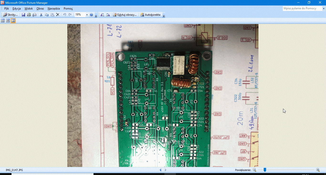

To zdjęcie które wszystko wyjaśnia.Jutro tranzystor i dławik i nadaję.
Załączyłem pasmo 80m i mogę robić co chcę z tym pasmem.
Rx działa, o dziwo dobrze.
Tx też będzie działało dobrze.
Jakoś tak dziwnie się składa,że nikt nie pokazał swoich filtrów.
Po drugie czy impedancja wyjściowa jednego tranzystora jest taka sama jak
trzech równoległych ?
Jeszcze słowo do Krzysztofa.
Buduję uSDX-a ze schematu DL2MAN wersja osiem pasm.
Wartości na schemacie są inne od twoich wyliczeń.
Będę się trzymał tego schematu.
Pokazałem przebieg przenoszenia LPF-a 80m (zgodny ze schematem i po małej korekcie).
Było by dobrze jakby Ktoś pokazał swoje pomiary.Mógłbym je porównać.
Jest jeszcze problem z dławikiem Mam podane 22zw na FT37-43 200uH.
Obliczenia i pomiary tego dławika wskazują około 150uH.Twoje wyliczenia wskazują 15uH.
Co przyjąć ?
