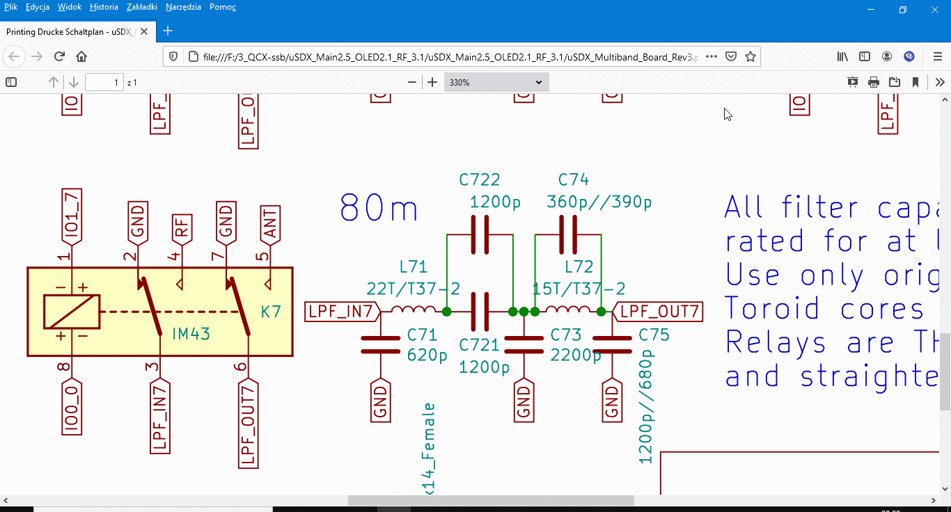

Tak wygląda pomiar.Na IN7 we sygnału z max-a, a z OUT7 powrót na max-a i to wszystko.Można sytuację pomiaru odwrócić ale trzeba obciążyć filtr wg mnie 16.8om.
Skąd ta wartość 12.5om ?
Jutro uruchomię Tx i mam pytanie jaką moc mogę się spodziewać na jednym IRLML2060.
