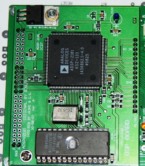

(31-10-2010 12:50)sp2nbc napisał(a):  Proszę o informację jaki typ procesora ADSP2181 użyć do DSP PICASTARa, gdzie najtaniej można je dostać oraz jak zaprogramować EPROMAa
Pozdrawiam Zdzisław
SP2NBC
Zdzisławie, musisz napisać jaką wersję DSP składasz.
W wersji modułowej PicaStara zastosowałem układ ADSP-2181 KSZ-133 kupiony w TME (typ układu można odczytać z obudowy na zdjęciu). Zdecydowała dostępność i cena, wersja 160MHz jest droższa.
Pliki do zaprogramowania EPROM-u pobiera się z grupy dyskusyjnej po zarejestrowaniu. Programowanie, każdym programatorem do klasycznych pamięci EPROM. Jeśli masz z tym problem podaj mi na PW adres do siebie to wyślę Ci gotowa, zaprogramowaną pamięć 27C512.
