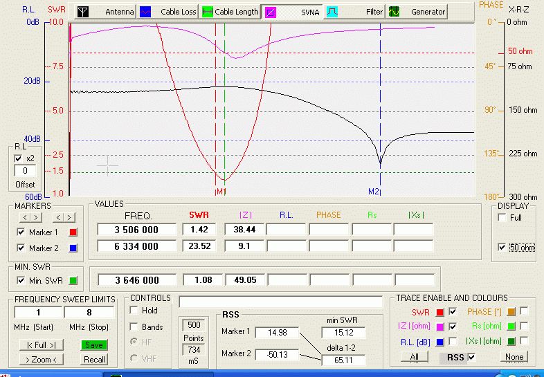

Zmontowałem i pomierzyłem LPF na 80m

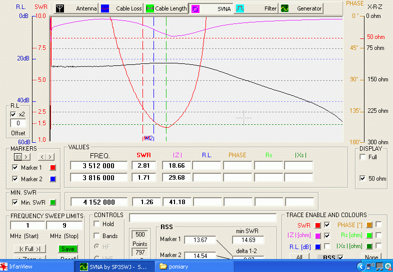

Jest stanowczo za wysoko (około 4.2MHz)
Trochę podstroiłem i usadowiłem pasmo między 3.5-3.8MHz
A tu jeszcze tłumienie drugiej harmonicznej (65.11)

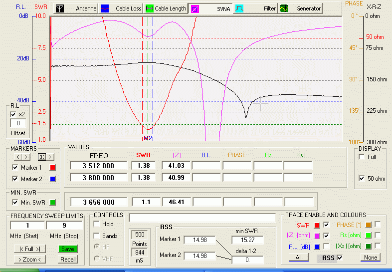

Jak wypłaszczyć |Z| od 3.5MHz do 3.8MHz na 50om
Zielony marker (najlepsze parametry) wskazuje na 3.656MHz, |Z|=46.41 a SWR=1:1.1
