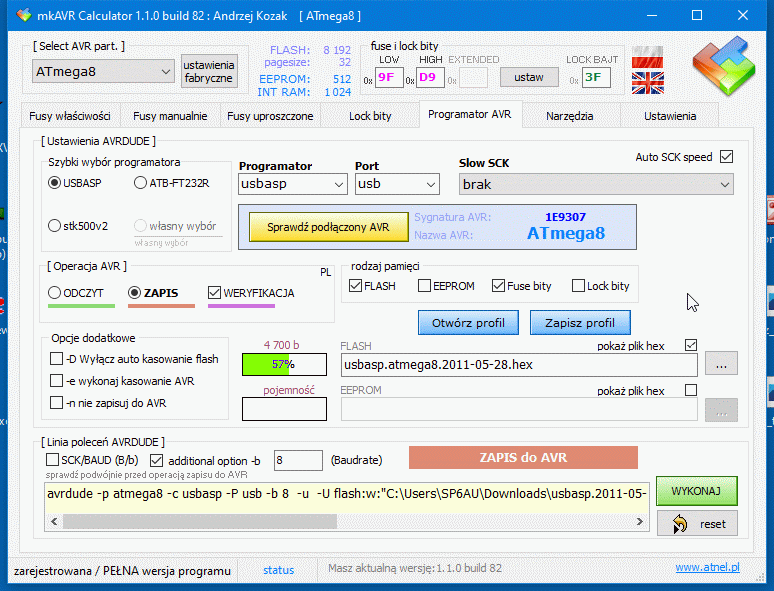

Pobrałem najnowsze oprogramowanie z 2011roku i przystąpiłem do naprawy swojego
USBasp.
Wgrałem co trzeba i niestety efekt był taki
İmage ,
Dalej nie widział procesora smd.

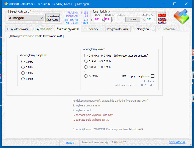

Teraz wkleję poprawioną stronę programu przygotowaną do zaprogramowania atmegi8A.(ten niby zepsuty USBasp) Proszę popatrzeć na nastawę w lewy dolnym rogu obrazka. Jest wybrana opcja -b 8
Jeszcze jest jeden problem jakie fuse bity do kwarcu 12MHz.(takie są w USBasp)
Zaczytałem je z tego dobrego USBasp.

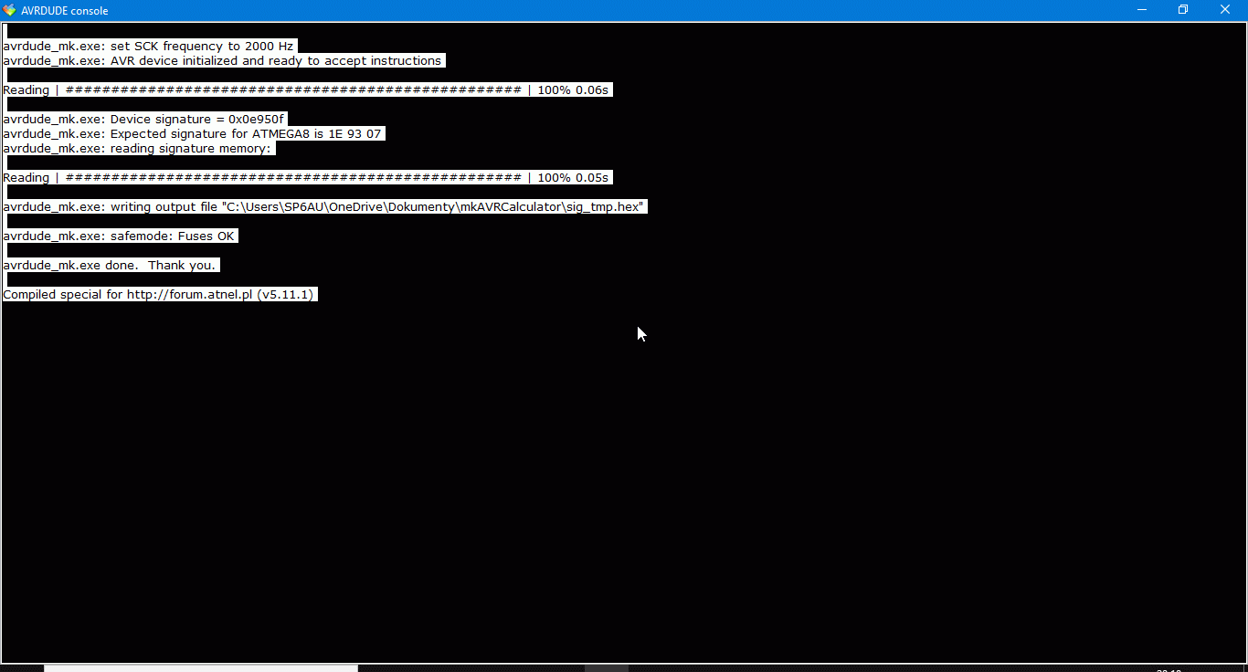

Po wstawieniu i zapisaniu strona wygląda tak:
Teraz ten USBasp widzi 328p smd i go prawidłowo programuje.
