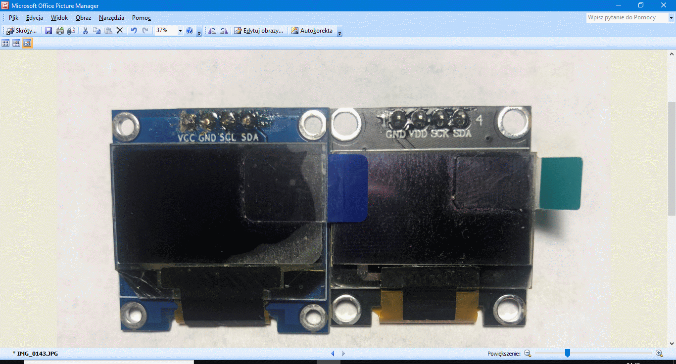

Proszę.
.hex  uSDX_1.02o_Oled.ino.standard.hex (Rozmiar: 78.43 KB / Pobrań: 583) , ten wsad jest pod trx na 8-pasm.
Dodam,że jest problem z Oled-ami.
Są dwa typy.
1: ma węższy rozmiar i dobrze wyprowadzone piny do pcb
2:ma dobry wymiar ale źle wyprowadzone piny (ma GND zamienione z VCC )
Nie popatrzyłem i jeden wydymiłem.
Tak one wyglądają
