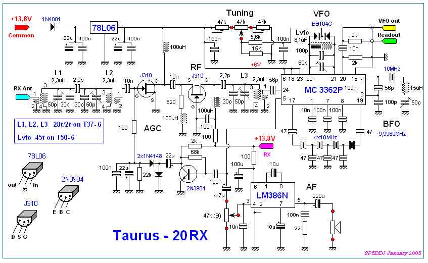

Witam Kolegów
Mam pytanie. Chciałbym zbudować Taurusa na pasmo 40m i nie mam diody pojemnościowej BB104. Mam za to BB105G tzn. będę miał, bo zamówienie pójdzie jutro.
Proszę w takiej sytuacji o zaproponowanie alternatywnego rozwiązania układowego Taurusa, tak by można go było uruchomić bez feralnego warikapa ?
Proszę o pomoc.
73! Adrian, SQ8NZD Shy
