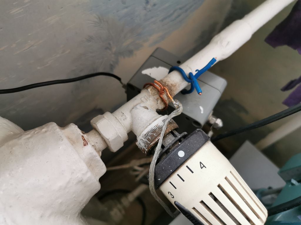

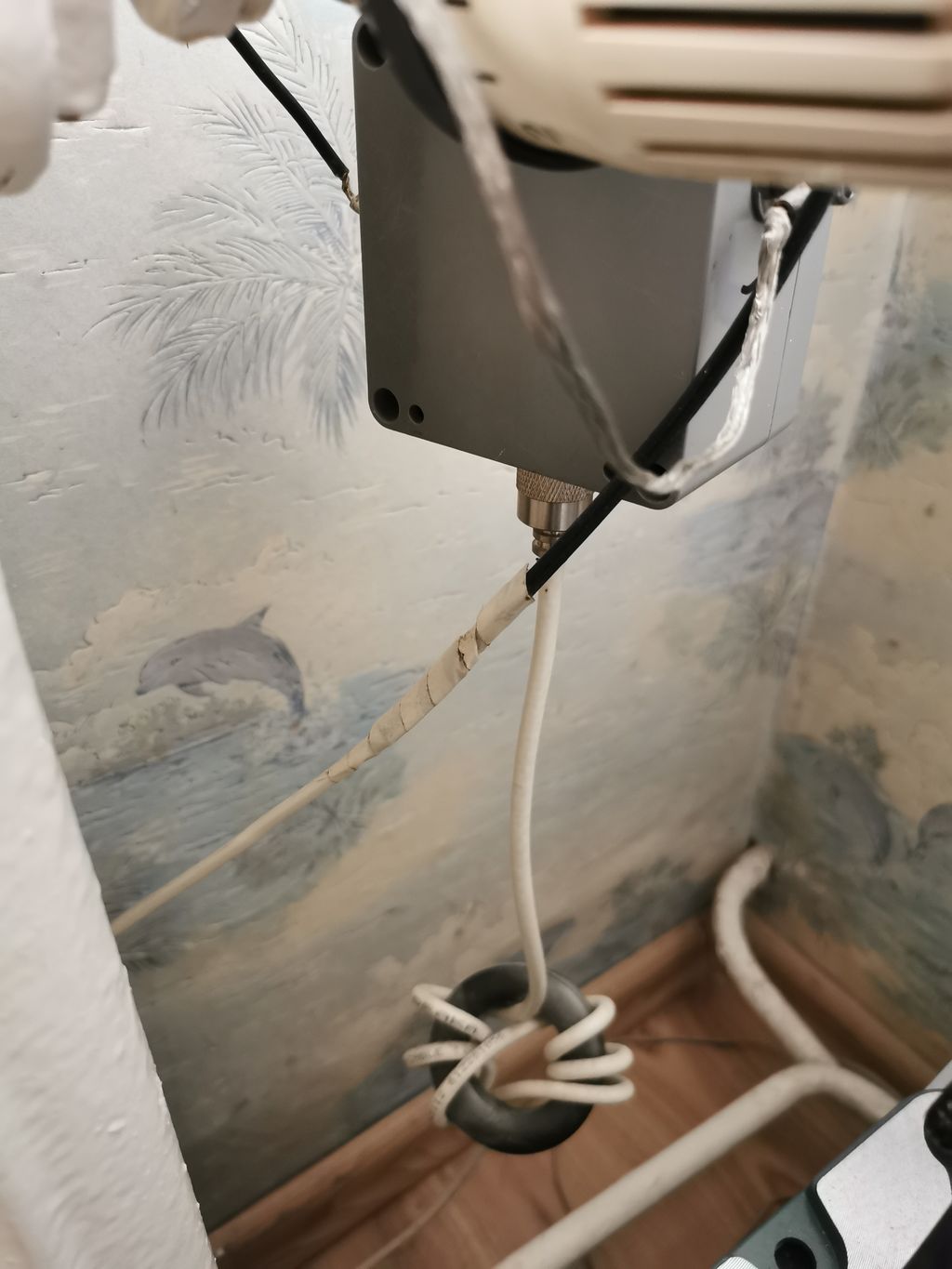

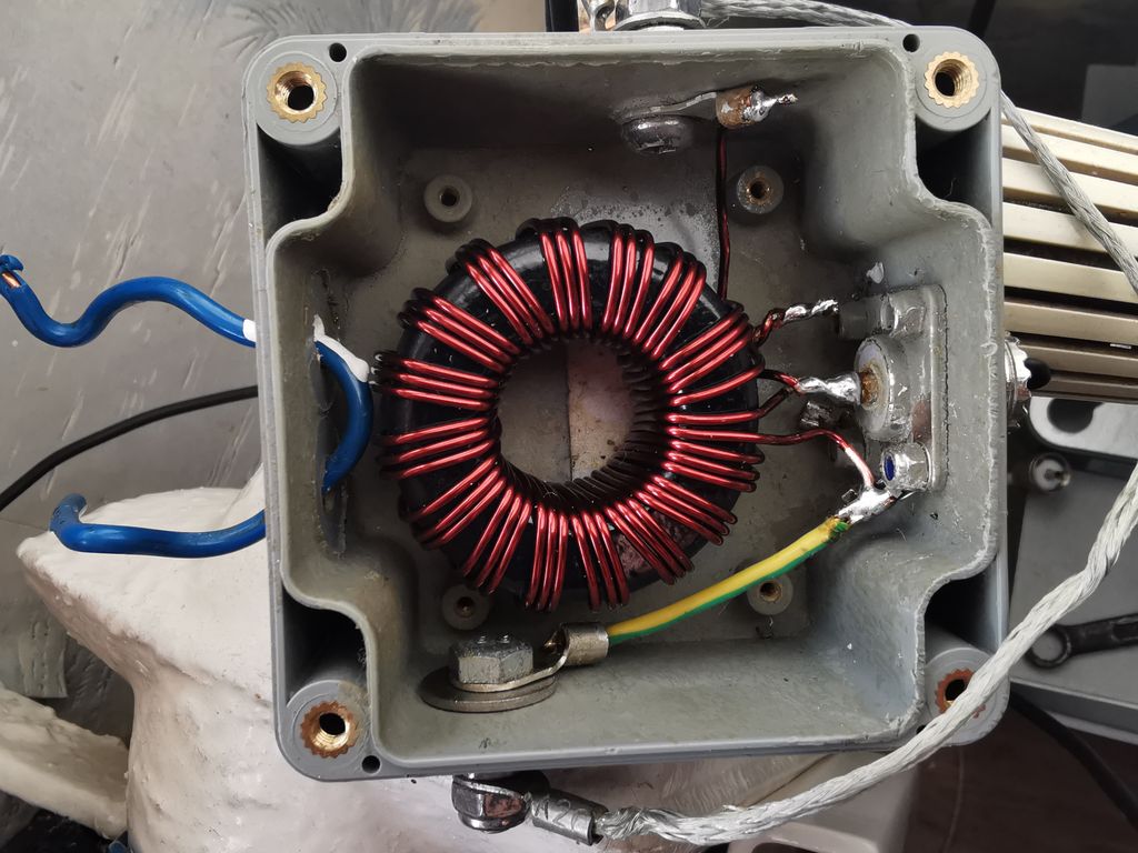

(22-03-2021 2:01)SP5GNW napisał(a):  Witku, jak dopasowujesz się do uziemienia czyli CO? Czy masz w.cz. chodzące po wszystkim co metal albo tv?
Uziemienie mam podłączone do dolnej części transformatora 1:9:
Transformator jest w puszce:
od puszki idzie choke balun:
W.cz. nie wiem, gdzie chodzi :-). Obudowa TRXa mnie nie parzy. Kaloryfera nie sprawdzałem ;-).
pozdrawiam
Witek.
