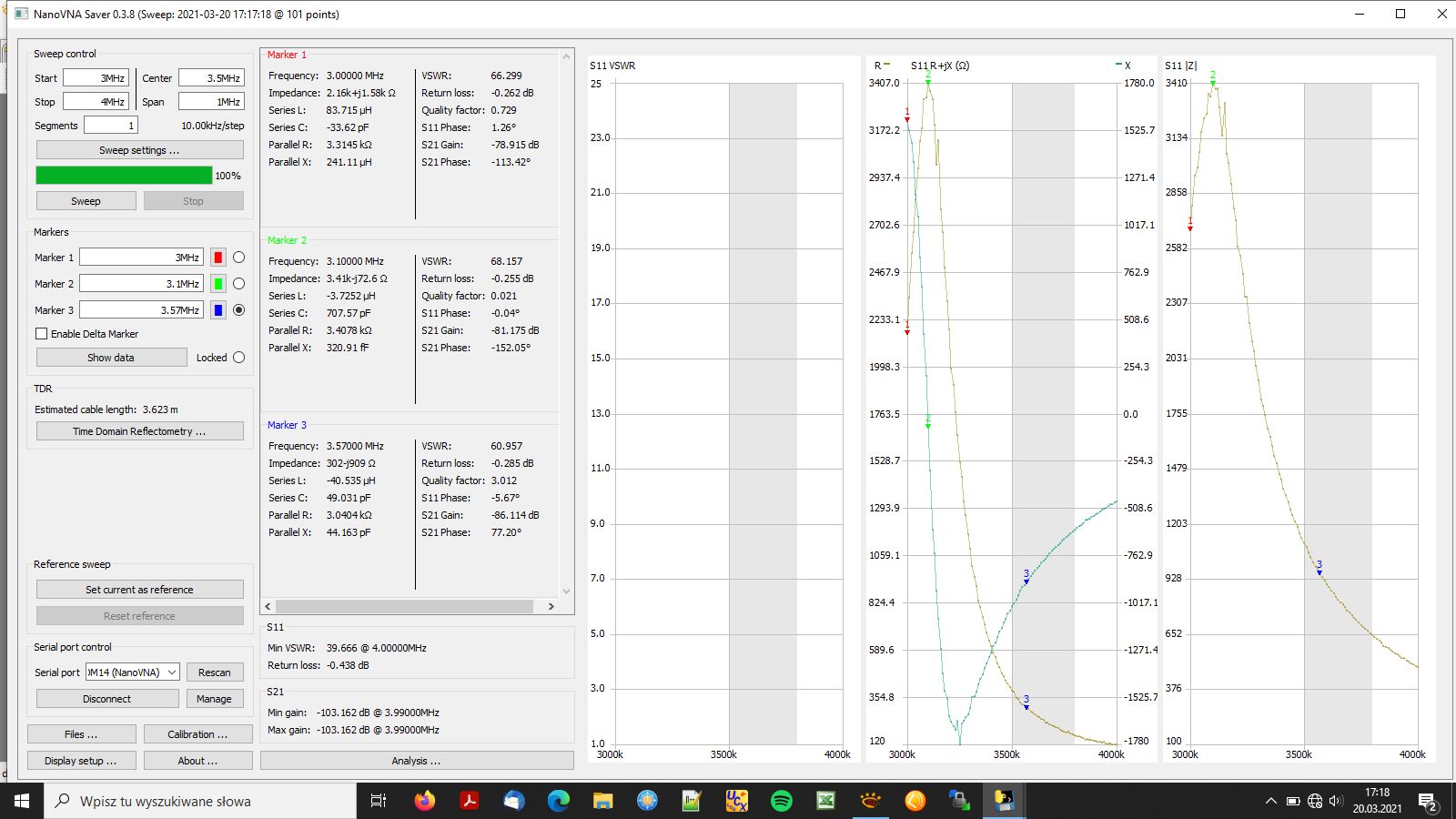

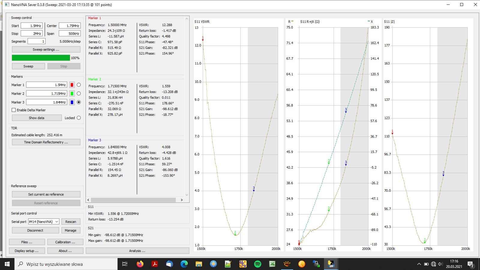

Oto obiecane pomiary przeprowadzone bezpośrednio przy antenie bez jakiegokolwiek dopasowania:
160m:
i 80m:
Jak widać skrócenie anteny poprawiłoby nieco dopasowanie.
pozdrawiam
Witek.
