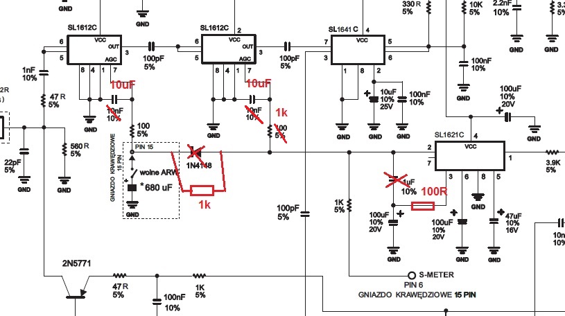

W torze automatyki warto jeszcze zrobić takie zmiany (do najnowszej wersji płytki):
