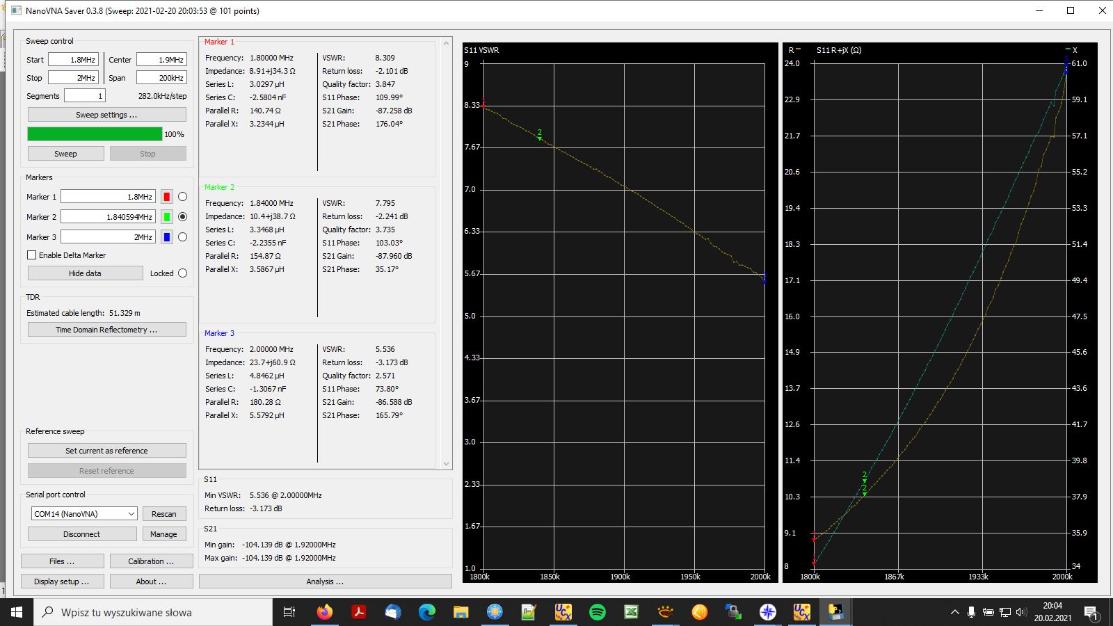

(20-03-2021 15:12)SP5GNW napisał(a):  Dziękuję Witku za odzew. Taki LW około 40 m teraz jest moim następnym krokiem. W Twojej antenie widzę na wykresie to co widzi Piotr. Moim zdaniem wszystkie częstotliwości można byłoby przesunąć lekko w górę lub inaczej antenę skrócić. Dobre SWR jakie widzi PA mogą być lepsze a straty w ATU mniejsze. 400 W mocy to dużo, a jak by Ci szło na np.10W. Sprawdź na RBN. Na 1.8 SWR na wykresie około 4,5. Moje założenie jest, że to niedopuszczalne. Toteż dlatego ,że na 1.8 jest ćwierć fali czyli niska impedancja.
Na 1.8MHz rzeczywiście jest niska impedancja:
no i SWR wynosi prawie 8 ;-). Na szczęście ATU sobie z tym radzi. Najlepszy SWR mam na 60m - nieco poniżej 5. Anteny na razie nie będę skracał, bo to wymagałoby biegania po dachach dwóch bloków itd. Za dużo pracy.
pozdrawiam
Witek.
