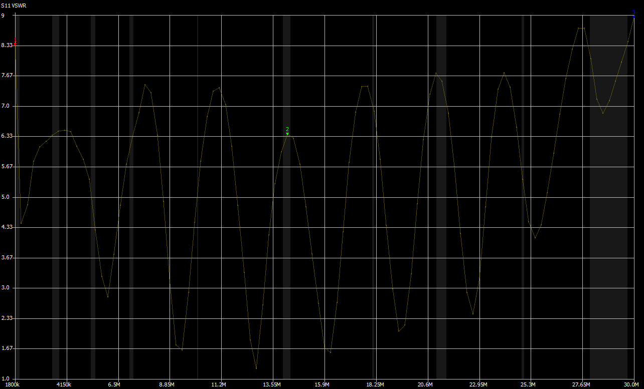

(20-03-2021 1:01)SP5GNW napisał(a):  Chciałem mieć obsadę też na 1.8 ale i 3,5. Na pozostałych mam gp7. Dlatego zapytałem na sp-hm wiedząc, że tu koledzy mają różne doświadczenia i wiedzą więcej ode mnie. Ten LW mam zamiar przedłużyć do ok. 40 m. w odcinkach 10 w pionie i 30 poziomo.
Tak się składa, że mam właśnie mniej więcej taką antenę. Wychodzi z okna na pierwszym piętrze w bloku i idzie pionowo (mniej więcej pionowo) w górę na wysokość 4 piętra. Odcinek poziomy ma 30m (na wysokości około 13m). Reszta z 43m linki schodzi w dół do okna. Autotransformator 1:9 mam w mieszkaniu przy kaloryferze. Tam też uziemienie (kaloryfer) i unun 1:1. Pracuję od 1,8MHz do 28MHz.
Ze skrzynką antenową.
SWRy mierzone na końcu kabla podłączonego do ATU:
Pracuję mocą do 400W. Na 1,8MHz mam potwierdzone ponad 100 krajów na tej antenie.
