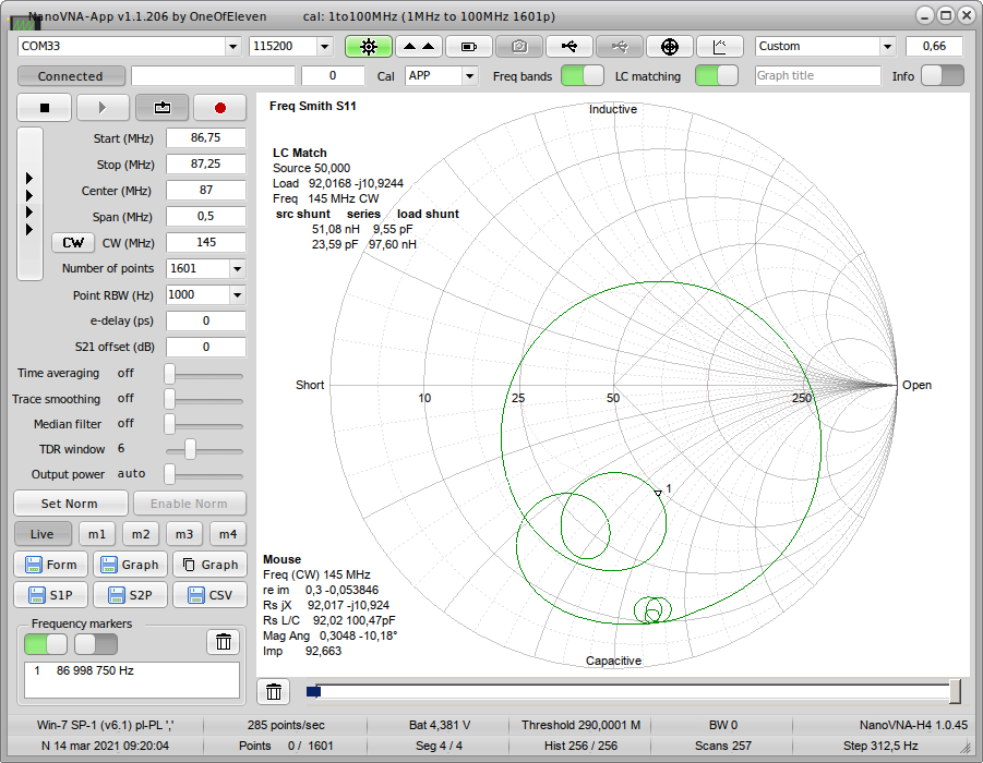

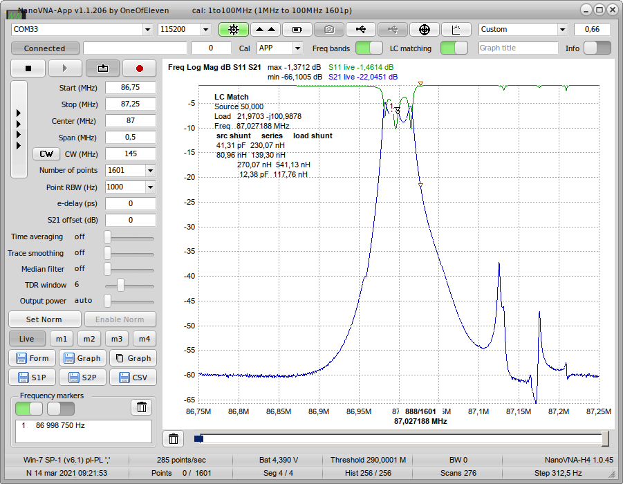

Tak się złożyło, że dopiero co odebrałem NanoVNA-H4 kupionego u tego sprzedawcy. Powiem krótko: warto! Cena to ułamek profesjonalnego analizatora, możliwości z naddatkiem zadowolą każdego amatora budowania własnych urządzeń a mobilność nie do pobicia.
Jednakże to co najbardziej mnie zaskoczyło to oprogramowanie które rozszerza funkcjonalność przyrządu. Zatem nie ma się co zastanawiać, taki przyrząd, prócz miernika uniwersalnego to podstawowe narzędzie w naszym hobby.
Zrzuty pokazują skan fabrycznego filtra kwarcowego 87 MHz (bez dopasowania) zmierzonego przyrządem.
