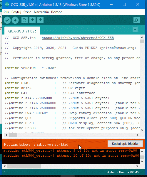

uSDX z ver1.02o działa dobrze i poprawnie.
328p zaprogramowałem wprost na płycie arduino-uno.
Jest jeden warunek.328p musi być z bootloaderem (328p bywają bez bootloadera).
Dzięki wszystkim za pomoc.
Próbowałem zainstalować ver.1.02o do drugiego 328p i mam takie wyniki
İmage , İmage
Czy to jest ten przypadek,że brak bootloadera ?
Czy to jakaś inna przyczyna.
Czekałem na jakieś tak lub nie.

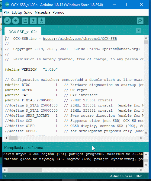

Doszkoliłem się i są efekty.
Zainstalowałem bootloadera i dalej poleciało.
Mam teraz 2szt 328p z wsadem 1.02o.
