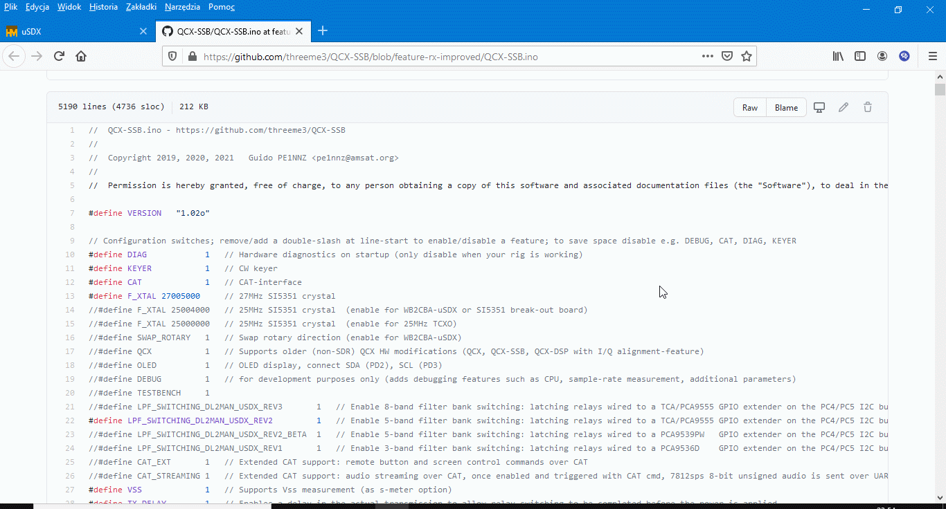

Podpowiedz w której linijce (nr) jest wzmianka o fuse bitach.
Czy w ver.1.02j to
nr 67 // FUSES = {.low = 0xFF, .high = 0xD6, .extended = 0xFD}; // Ustawienia bezpieczników powinny być takie podczas programowania
I czy tak należy wybrać
W tym programie
DLa wersji 1.02o jest zapis
nr80 // Instalacja UCX: Na pustym chipie użyj ustawień bezpiecznika (standardowe Arduino Uno) (E: FD, H: DE, L: FF) i użyj dostosowanego bootloadera Optiboot dla zegara 20 MHz, a następnie prześlij przez interfejs szeregowy (z RX, TX i linie DTR podłączone odpowiednio do pinów 1, 2, 3)

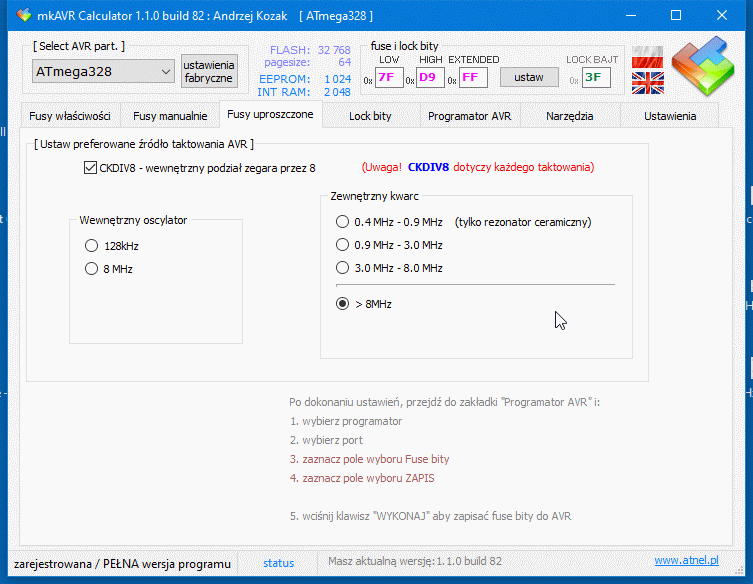

Z Twoich zapisów wynika,że nie wystarczy wybrać >8MHz (tam się te różowe same ustawiają),ale trzeba ręcznie wklepać.
Dla 20MHz zaznaczyć >8MHz i wklepać FF D6 FD
Czy dobrze myślę ?
