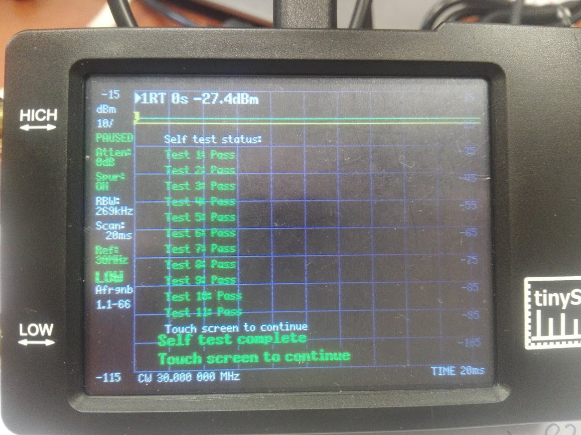

To, że kupiłem kopię to jakoś szczególnie mnie nie martwiło, bo SELFTEST przeszedł pomyślnie na wszystkich pozycjach i wszystko było OK.

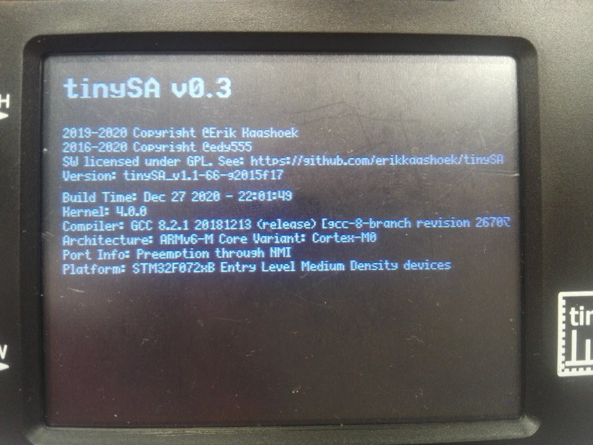

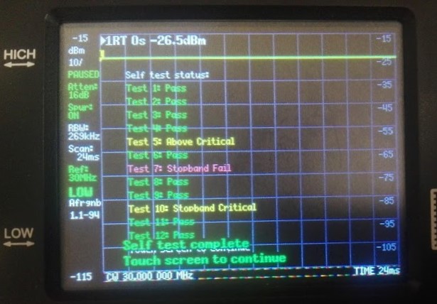

No, ale dziś ściągnąłem najnowszy firmware i SELFTEST wygląda już tak:
Więc wygląda na to, że oryginalnie wgrany firmware mógł być "podrasowany"
u producenta clona, aby zawsze był OK.
A jak jest u kolegów którzy go już mają?

Tak się dobrze złożyło, że kolega zza biurka kupił u tego samego dostawcy w tym samym dniu drugi egzemplarz. Przyszły jednocześnie, więc można założyć, że w obu był ten sam firmware.
Ściągnęliśmy dziś jtag'iem program z tego drugiego egzemplarza i wgrałem go do swojego. Oczywiście Selftest przeszedł bezbłędnie co tylko utwierdza mnie w przekonaniu, że w tych klonach firmware jest podrasowany.

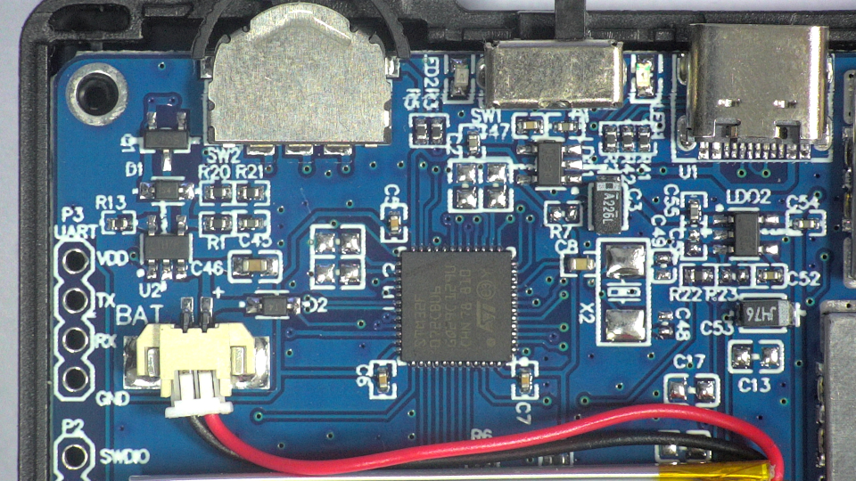

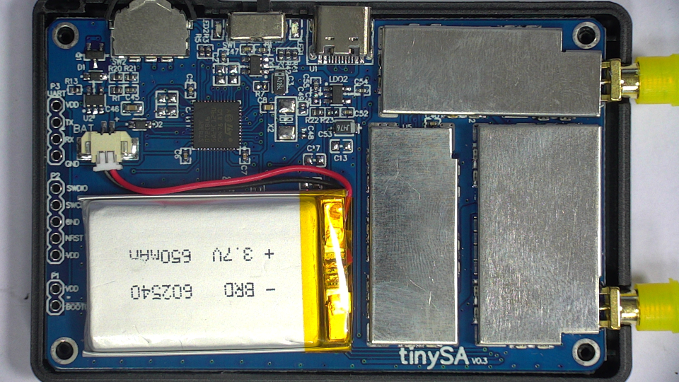

I zdjęcia środka.
W waszych egzemplarzach też procesor nie ma kwarcu tylko chodzi na wewnętrznym?
