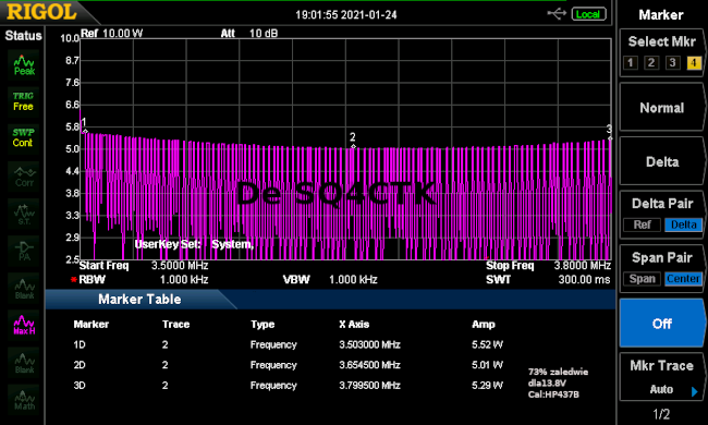

Wersja 5pasm 3xBS170
80m wygląda jak na obrazku:
Bias MAX 150
Vc 13.8V
Sprawność 73% wiec sporo jeszcze brakuje;P
2T test i pomiar IMD słabo wypada -25dB.
_______
Osiągnąłem 86% sprawności dla 80m ...CDN
Pa bias max ustawiasz na minimum zniekształceń i max efektywności.
Bias Minimum mam na 1
TXDrive 3,4 ->dostosowujesz do poziomu z mikrofonu w SSB na minimum zniekształceń.
