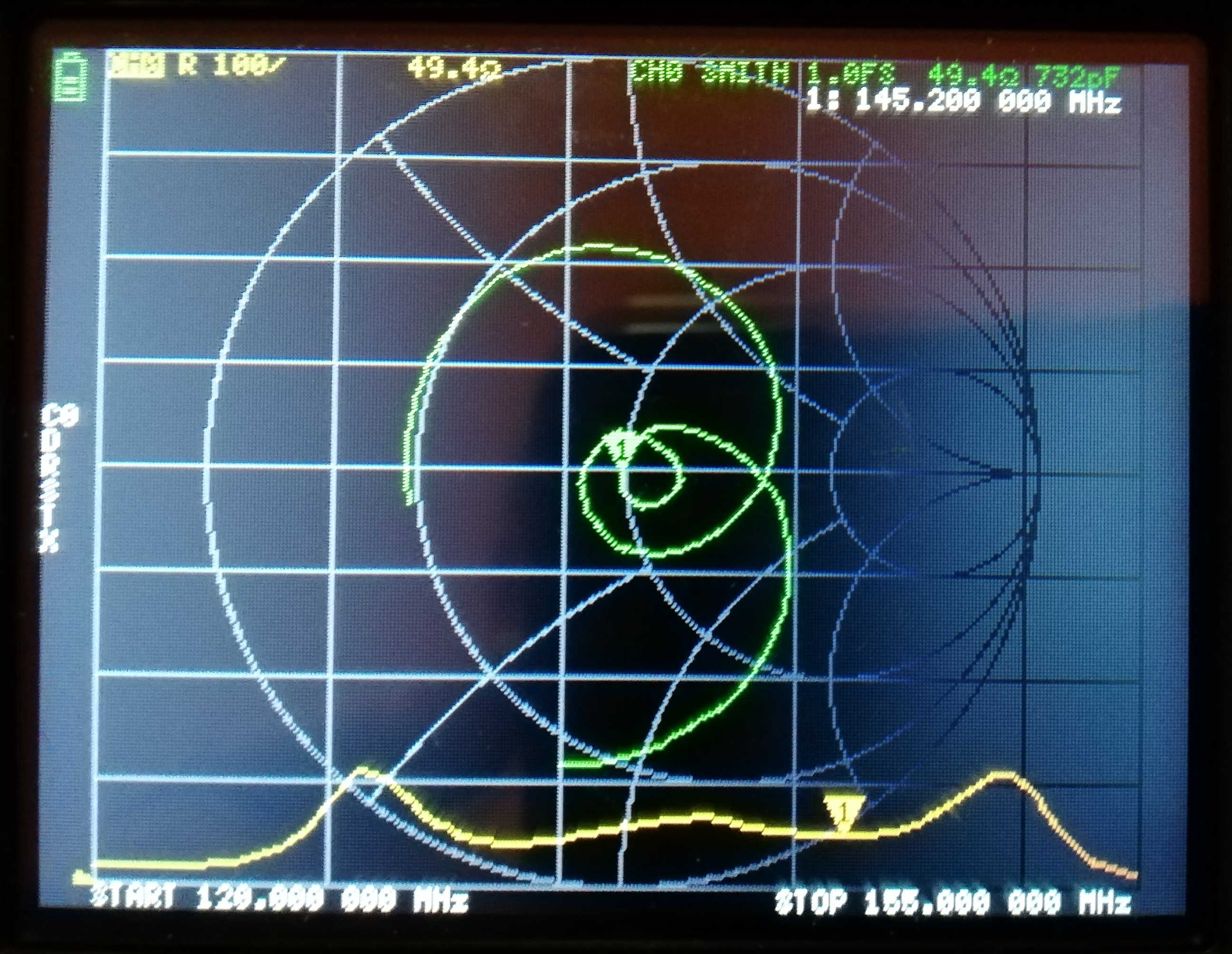

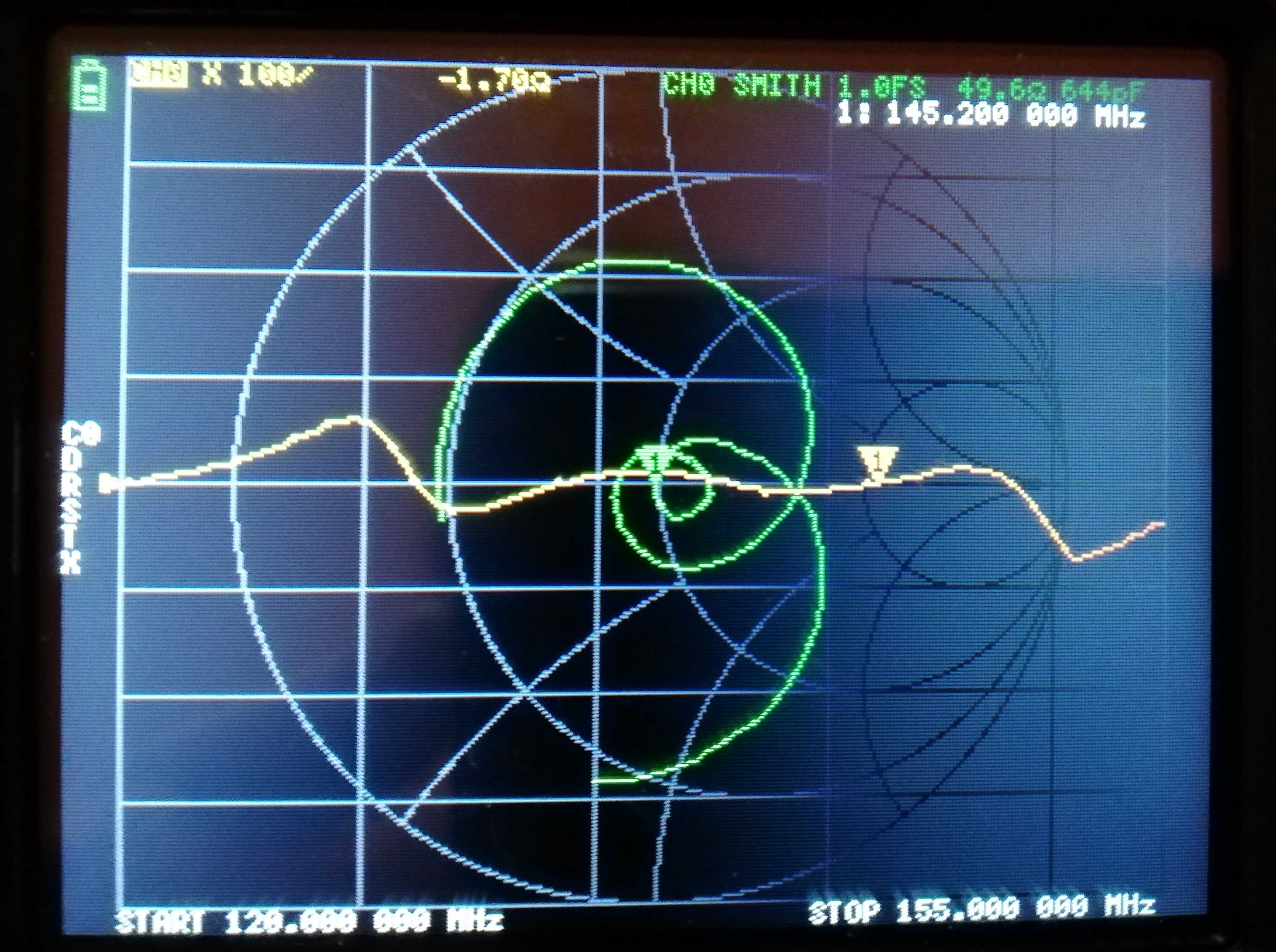

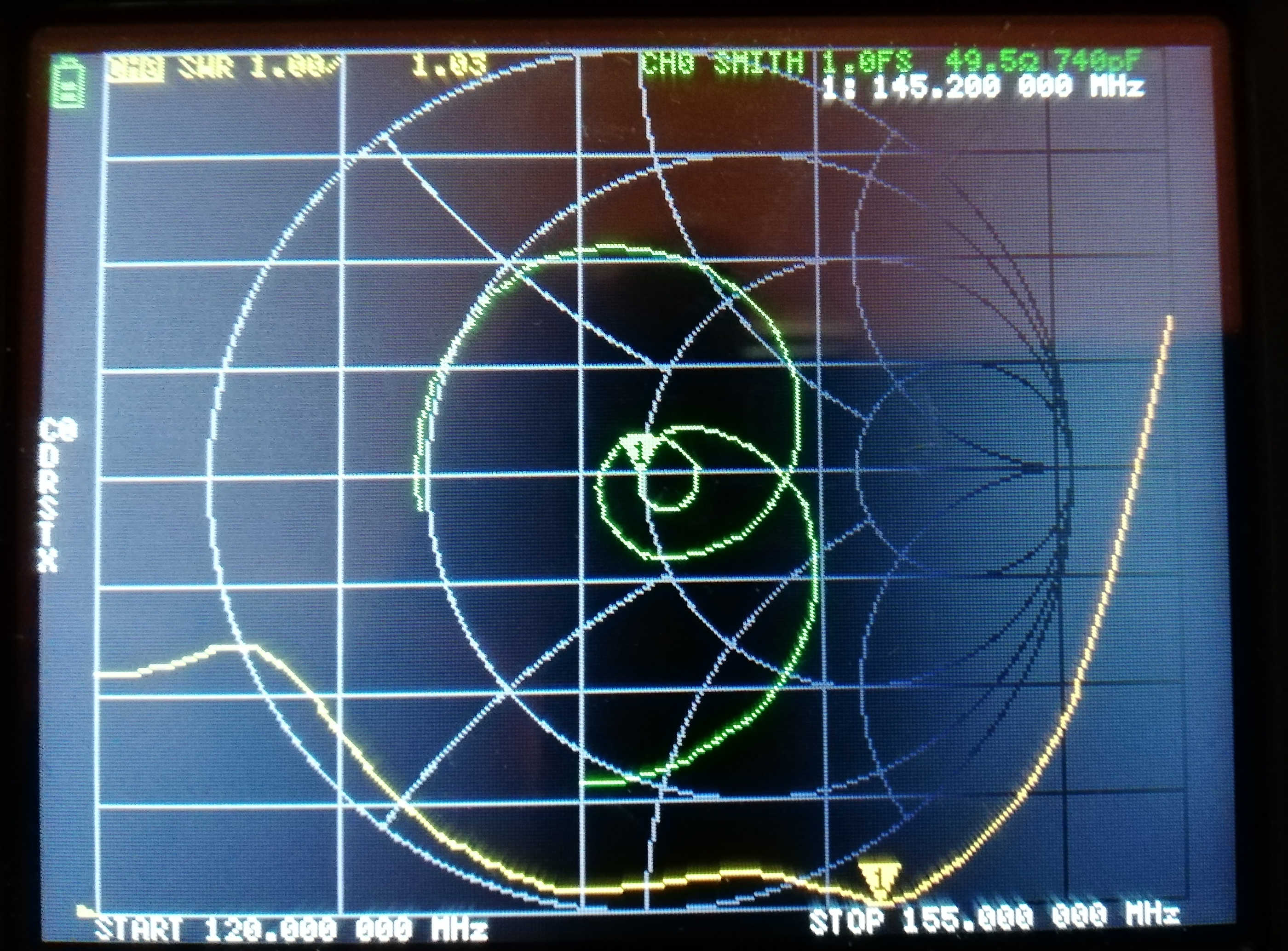

Witam.
(19-01-2021 22:54)SP9FYS napisał(a):  Sumator z kabla 75om nie daje idealnego dopasowania do 50om, ale różnica nie jest na tyle duża, żeby dawała takie efekty jak obserwowane. Czy balun jest skonstruowany zgodnie z zasadą 1/4L x k (dla pianki k=0,86, dla izolatora pełnego k=0.68)?
Bardziej wg zasady wartości R i X, co mniej więcej odpowiada temu co podałeś.
Kawałek przewodu podpięty najkrócej jak się da do analizatora i "dojazd" do minimum R i X do odpowiedniej częstotliwości docinając kabelek.
(19-01-2021 22:54)SP9FYS napisał(a):  Sprawdź oddzielnie anteny podłączając je do VNA poprzez odcinek kabla 50om.
Nie chce mi się wierzyć, że jest taka rozbieżność pomiędzy modelem a wykonaną anteną.
R.
Sprawdzę, ale trochę to potrwa. Pogoda mało sprzyjająca i przekablowanie tego bałaganu wiszącego na drabince balkonowej to też mały cyrk.
Witam. Najszybciej było mi przesunąć wibrator w stronę reflektora i takie wyniki.
Pozdrawiam Grzegorz.
