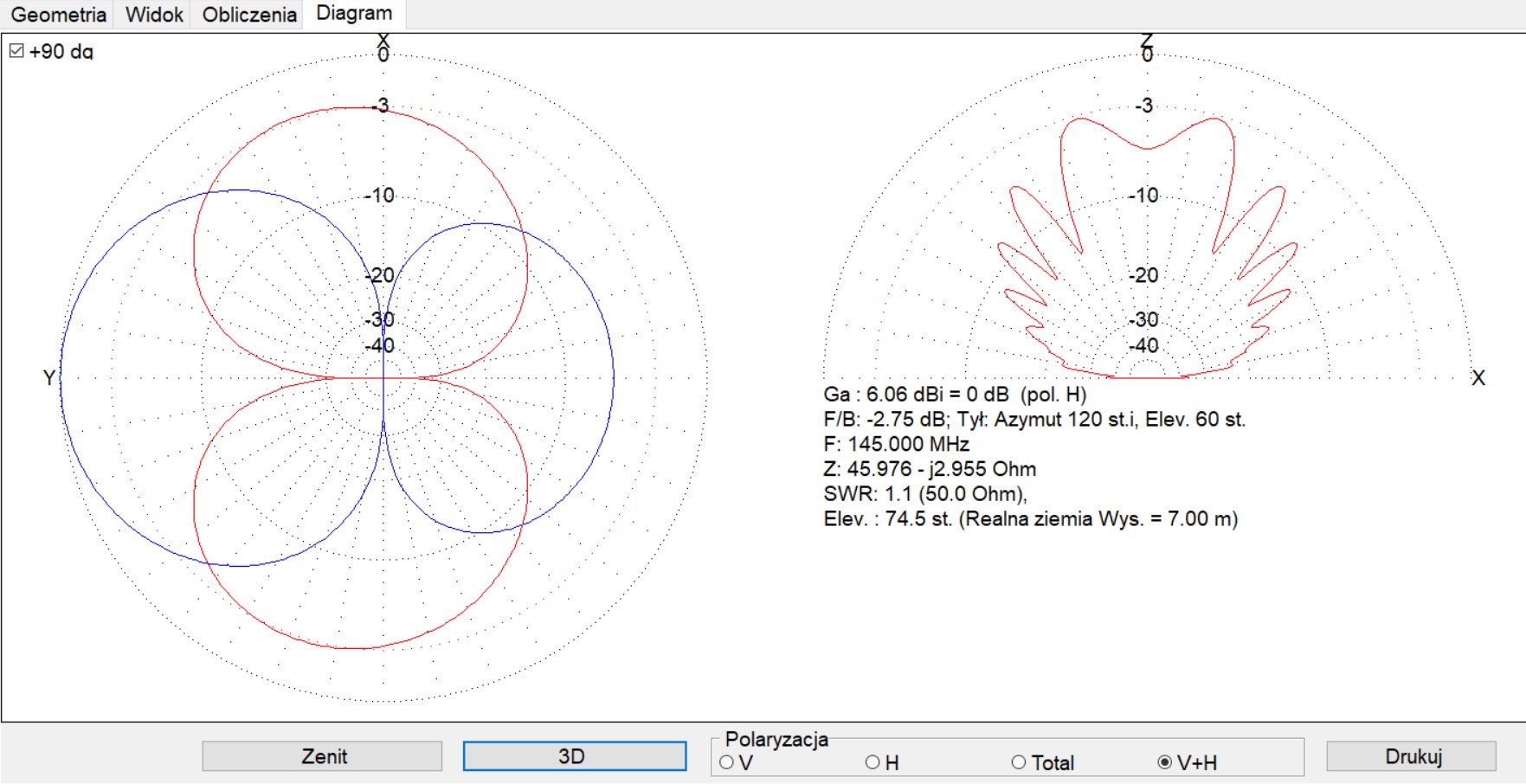

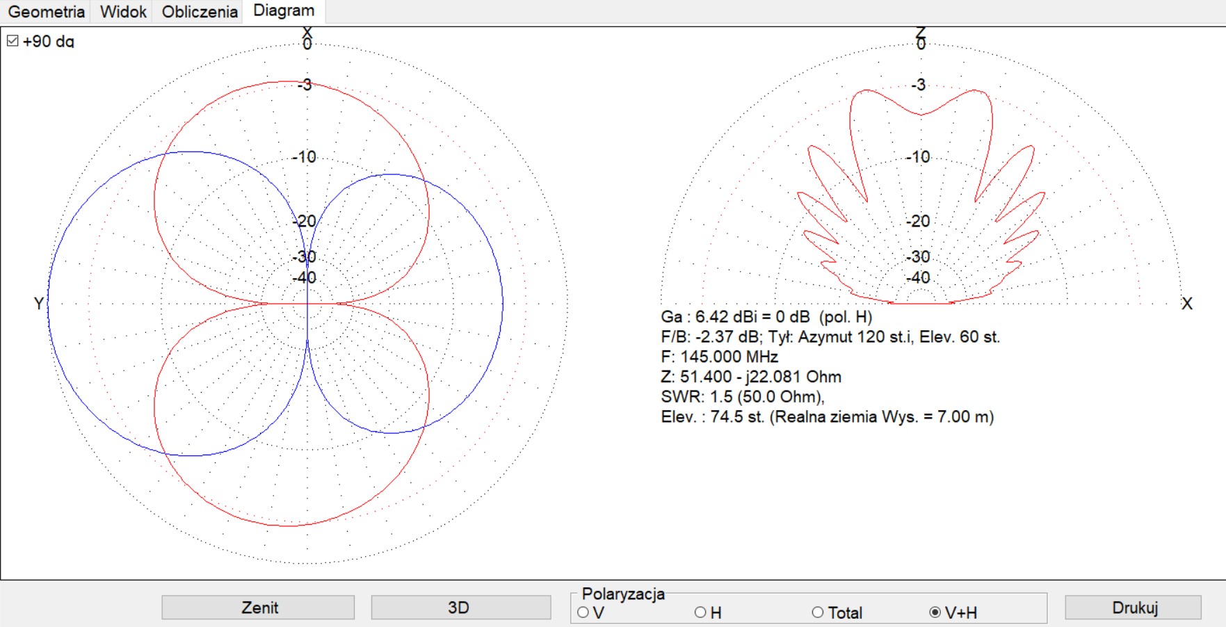

(17-01-2021 12:43)SP9FYS napisał(a):  Jeżeli antena jest prawidłowo wykonana z uwzględnieniem boom correction to powinna wystarczyć korekcja długości dipola dla uzyskania charakterystyki anteny zgodnie z projektem.

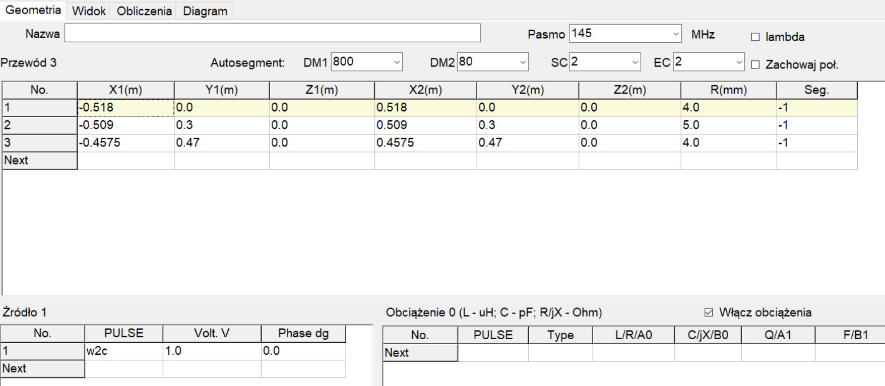

To jest coś z DK7ZB jako 3el 50om boom 0,47m. https://www.qsl.net/dk7zb/PVC-Yagis/3-Ele-2m.htm Projekt jak projekt, nie będę się rozwodził nad nim, czy dobry czy nie. Nawet nie wrzucałem tego do programu. Big Grin Po prostu coś tam poskładałem i zacząłem szurać elementami po boomie. Biorąc pod uwagę, że dostępne są profile o długości 1m, to chciałem się zmieścić w tym wymiarze i padło na to rozwiązanie. Fakt, brakuje za zewnętrznymi elementami kawałka boomu aby nie był "ostro ścięty", ale to jakoś przemyślę co tu dodać. Wink
Poniżej wymiary oryginalne i wyliczenia programu.
Także wymiary moje z wyliczeniami programu. Musiałem wydłużyć reflektor i zmienić ustawienie wibratora, bo ni jak się to z oryginałem stroić nie chciało. Teraz widać, że zeszło za nisko. Big Grin
Faktem jest, że podczas strojenia analizator nanovna (zrzuty są z Max6 - wyniki są porównywalne) miałem ustawiony od 135MHz i jakoś nie pomyślałem aby zobaczyć co jest poniżej. I każda antena z osobna była dostrajana do 145MHz, po czym wymiary spisane i przeniesione na wspólny boom. Doszedł element dopasowania z kabla 75 om i wszystko do kupy spowodowało, że wyszło to co wyszło. Wink
Po szybkim sprawdzeniu i tak jestem zadowolony. Przy moich gównia.. kiepskich warunkach antenowych, przemiennik SR6S odległy o 58 km słyszę porównywalnie na cross yagi i X50. W międzyczasie przelatywał NOAA-18 i tam gdzie z X50 nie było nawet śladu sygnału, to cross już był na S3-S4. Jedyny plus dla X50 dla sat to jak NOAA była centralnie nad antenami. Wtedy sygnał z X50 był trochę mocniejszy. Antena w pozycji +.
Możliwe, że docelowo będę chciał zrobić taki cross na 4 elementach (łatwiej uczyć się na trzech elementach) Wink Big Grin, przy boomie nie dłuższym jak 1,2-1,3m ale to co na stronie DK7ZB 4el 50om boom 0,75m jakoś mi nie idzie.
