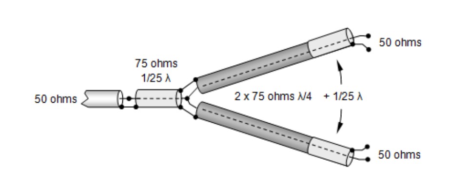

(14-01-2021 21:34)SQ5KVS napisał(a):  Jaka to częstotliwość?
(15-01-2021 0:04)SP9FYS napisał(a):  To zestaw anten na pasmo 2m.
Rysunek nie jest mój, więc nie będę się wypowiadał. Ale w moim przypadku chodzi o 2m.
(15-01-2021 0:04)SP9FYS napisał(a):  dg6ybn http://dg7ybn.de/Phasing/Phasing.htm
Dzięki za link. Rzuciło mi się rozwiązanie (rysunek z podlinkowanej strony)
w którym wydłużono dopasowanie.
Czy ktoś robił próby i zna efekty takiej "modernizacji?
