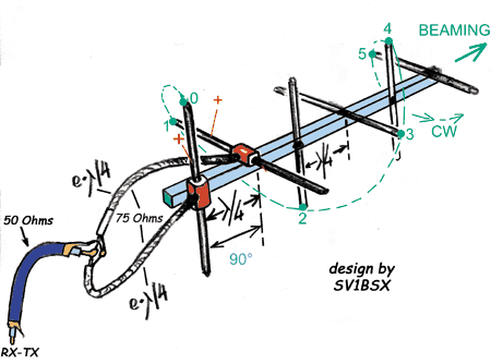

Hej.
Jest taki układ anten jak poniżej (obrazek z neta).
I teraz pytanie, gdzie umieścić taki balun? Przy każdym dipolu? Jeżeli tak, to czy przy założeniu, że dopasowanie robimy przewodem 75 om, balun taki robimy z przewodu 50 om? Cała antena jest jako 50 omowa, więc należało by zrobić balun też 50 om.
Tu mielibyśmy dwa takie.
A jeżeli jednak nie przy antenie, to dopiero po transformacji impedancji. Ale czy to już nie za daleko od elementu czynnego?
Jakieś przemyślenia Koledzy?
