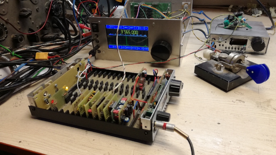

Ja napisałem, że ten odbiornik zrobiłem.

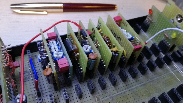

Moduły od tyłu.
Tłumik
BPF 80
Preamp w.cz
Mikser 2 diody
VFO na diodach pojemnościowych - bo łatwiej zmodułować
Diplexer na kubku MURATA 100mH o dobroci 90-100!
Potencjometr m.cz
Wzmacniacz na 3 tranzystorach
Odbyło się rozpoznanie bojem.
80m CW
Za nadajnik służył Husarek.
Pasmo jak to w sobotę po południu dość zatłoczone , ale bardzo ładnie odbiornik dawał sobie radę. Szału nie ma, zdecydowanie brakuje filtrów stromych m.cz.
Nie dało się nagrywać filmiku, albo audio, bo ze słuchawek trudno.
Planuje dodać wzmacniacz głośnikowy. Mam kilka na modułach, ale w chwili wolnego czasu zrobię ten zaproponowany przez Piotra. Myślę, że będzie po prostu następnym stopniem - bo wzmocnienia nigdy za mało.
73 JERZY SQ9RFC
