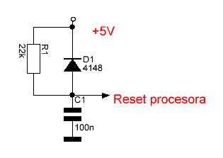

Drobne usprawnienia konstrukcji NA01
1 Rozbudowanie układu resetu rozwiązuje problem inicjalizacji wyświetlacza -rysunek.
2 Bezpośrednio do wyjścia wzmacniacza podłączyć opornik 47om tuż przed filtrem dolnoprzepustowym
Można gdzieś ustawić częstotliwość wzorca 100MHz w analizatorze?
