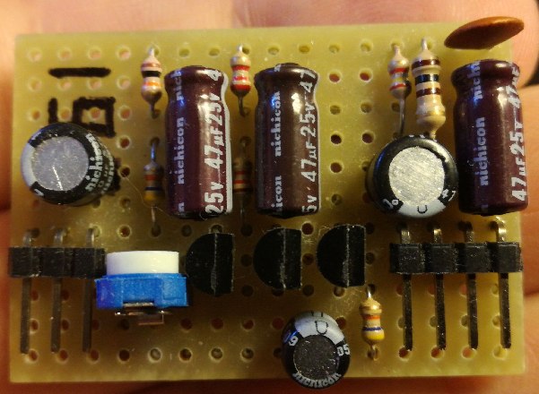

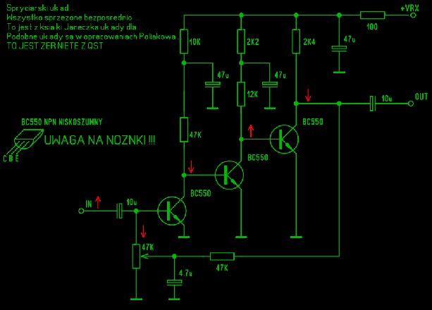

Koledzy kombinują, symulują, a ja po prostu to radio zrobiłem. Tak jest szybciej. Działa bez żadnych modyfikacji. Kolegów którzy proponują inny układ wzmacniacza m.cz. zapytam czy sprawdzili swoje propozycje w praktyce i jakie są wrażenia z odsłuchu.

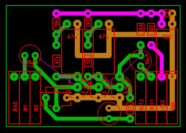

Jak zwykle mój ulubiony modułowiec, tu płytka wzmacniacza m.cz, schemat i PCB.
Podany na moim schemacie BC550 tuta się absolutnie nie nadaje !!!!! za duża beta, sprawdziłem - myślałem że ich niskoszumność poprawi układ.... zrobił się generator. Chyba BC109 najlepiej chodzą :-)
Układ się wzbudza przy wysokoomowych słuchawkach. Najlepiej pracuje z wojskowymi TA-56M 50 omowymi.
Inne pliki i nagrania później.
73 JERZY SQ9RFC
