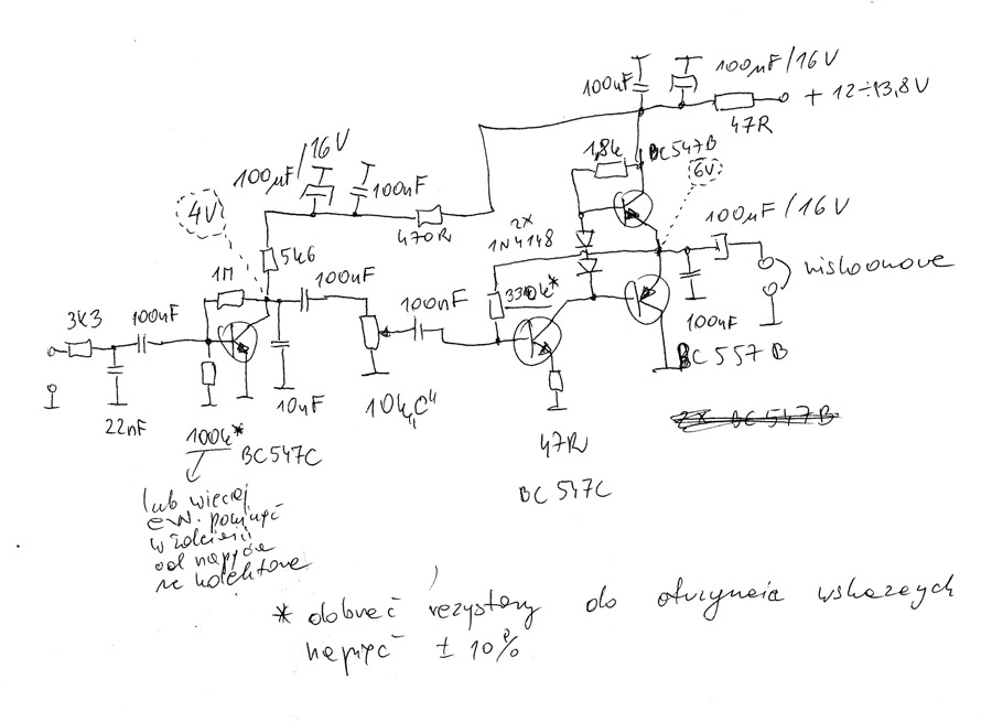

W załączeniu wzmacniacz do słuchawek nisko omowych. Ze względu na to, że proponowany przez ciebie odbiornik ma przedwzmacniacz antenowy, to wzmocnienie wzmacniacza słuchawkowego powinno być wystarczające jeśli zastosujesz podane tranzystory o bardzo wysokich wzmocnieniach BC547C/B. Ja w odbiorniku z bezpośrednią przemianą stosuje do słuchawek wysoko omowych wzmacniacz na jednym BC547C i jest to wystarczające.... Schemat trochę pobazgrany, ale myślę że będzie wszystko wiadomo.
Pamiętaj, że twój odbiornik ze względu na użyty demodulator wymaga w VFO połowy częstotliwości odbieranej. Do odbiornika wielopasmowego wolał bym zastosować generator VFO Hartleya niż Seylera, nie musiał by mieć tyle cewek przełączanych, Hartley szerzej się przestraja i jedna cewka może obejmować kilka pasm - można by tylko dołączać dodatkowe kondensatory.
p/s możesz sprawdzić czy ten transformator głośnikowy sprawdzi się do słuchawek, ale pewnie ma duży gabaryt bo jest na kilka W, a poziom sygnału do słuchawek to są mW. Pewnie nie będzie dobrego dopasowania, choć to zależy jaką ma przekładnie. Jeśli transformator pracował z lampą typu ECL86, to rezystancja obciążenia lampy (pentody) w klasie A jest na poziomie ~ 7-10k omów na 8 omów głośnika, a my potrzebujemy 4k omy na 50 omów słuchawek.
Powodzenia w konstrukcjach.
