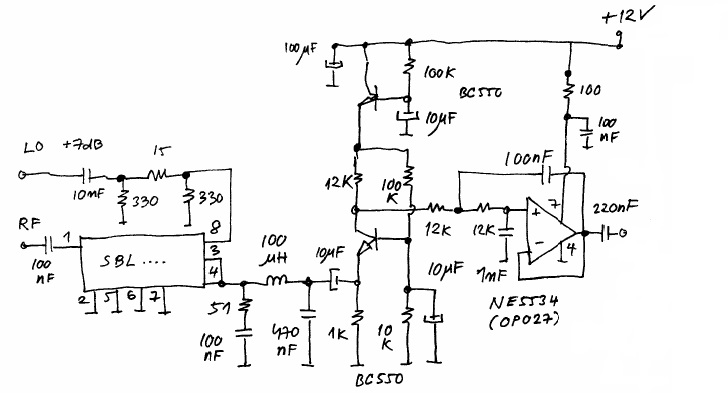

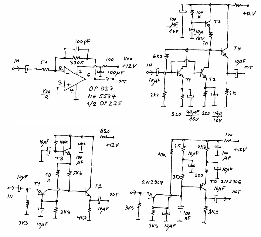

Przykładowe sprawdzone rozwiązania post wzmacniaczy do demodulatorów na mieszaczach diodowych w odbiornikach DC...
