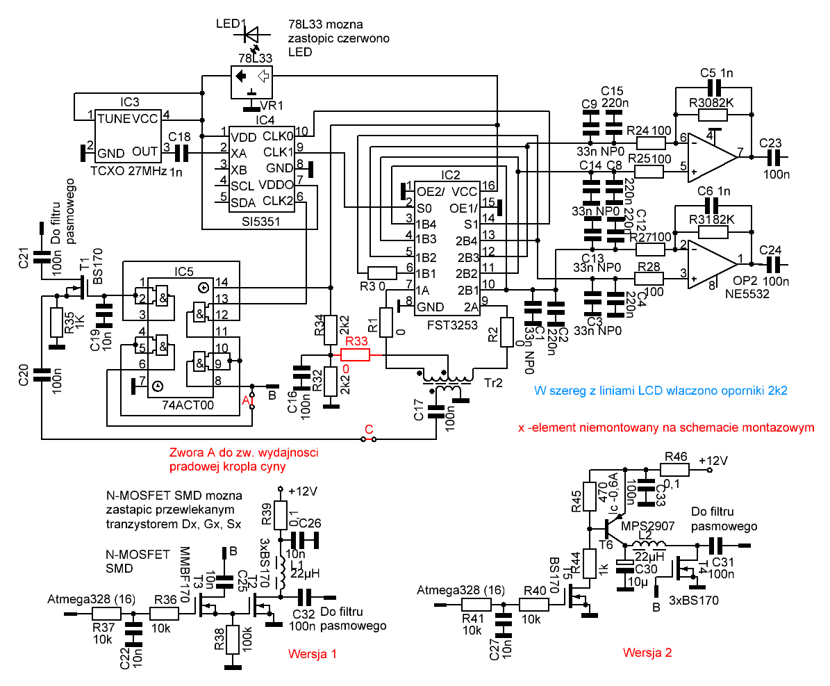

Przedstawiam swoją kompilację płytki uSDX. Kolegów montujących proszę o informacje zwrotne w tym wątku, pozwoli to od razu odpowiedzieć na wszystkie pytania zainteresowanym i wspólnie dzielić się doświadczeniami. Po uruchomieniu tej serii jak wszystko będzie ok, opublikuję tutaj pcb. Płytka jest mocno zmodernizowaną wersją UR5EIN. W układzie zastosowano zwory, których nie było w oryginale by jak najmniej przerywać ciągłość masy.
W pliku:
schematy.gif -schemat części w.cz. element R33 zmienić na 0 (kolor czerwony) informacja dotyczy osób które otrzymały wcześniej schemat montażowy na maila. Układ posiada mieszacz podwójnie zrównoważony dla w.cz. co jest oczywiście na plus dla układu. Jako wzm. operacyjny polecam niskoszumne rail to rail jeden z możliwych wyborów OPA1662.
Wersja 1 i 2 to różne sposoby modulacji stopnia końcowego jakie można zmontować na płytce. Dla porónania co lepiej.
uSDX_20200815 Atmega328 dil.pdf standardowy schemat części procesorowej, nic nie zmieniono wzg. niego
wb2cba filtry.pdf -wartości elementów filtru donoprzepustowego dla różnych pasm
Jutro postaram się rozrysować alternatywny sposób sterowania słuchawkami, strasznie nie podobało mi się podłączenie pinu bezpośrednio do słuchawek, dodałem tranzystor jako bufor (opcja)
Uwaga podczas montażu czasami środkowa nóżka tranzystorów jest nie cofnięta w wysunięta do przodu.
3 równolegle połączone tranzystory BS170 można zastąpić IRF610 a jeszcze lepiej tranzystorem serii RD06 lub podobnym
