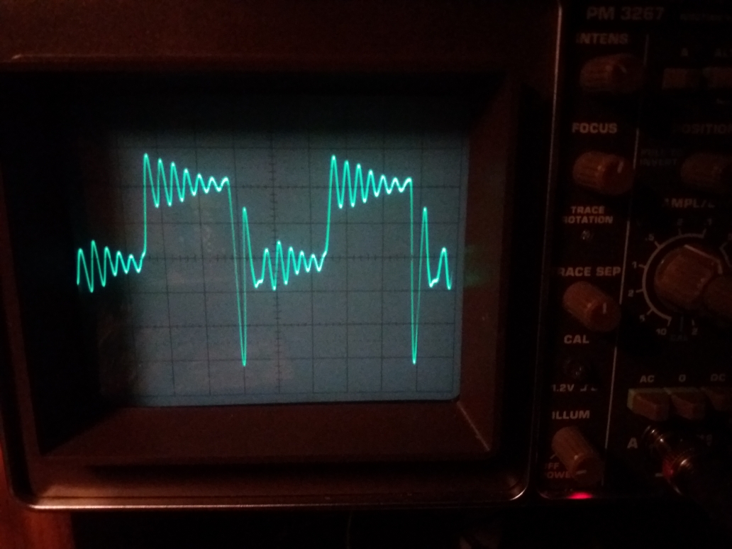

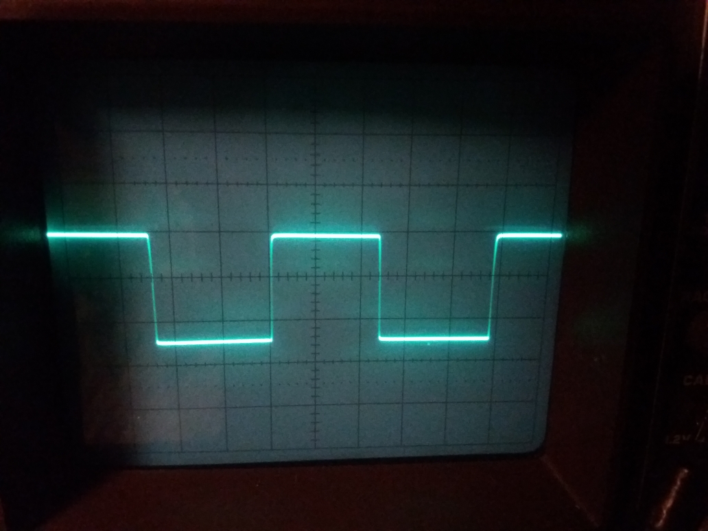

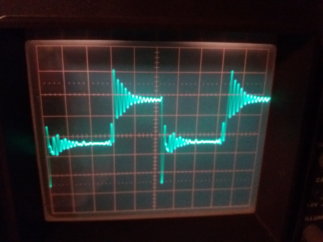

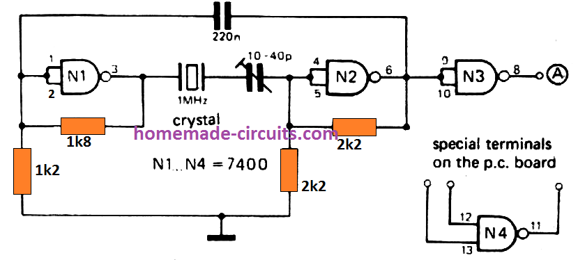

Hej, tak się bawię tym moim sprzętem, zrobiłem jakąś tam sondę, chciałbym żebyście ocenili o co tu kaman, zrobiłem zdjęcia, kompensacja jest ok, ale o co chodzi z pozostałymi sygnałami, (domyślam się że moja "profesjonalna sonda" nie przenosi tych całych wysokich częstotliwości i przez to tak to wygląda, ale ciekawe co wy powiecie, zrobiłem układ kalibratora na ttl'kach i sobie po kolei testuję na razie sam generator i tak to wygląda, kwarc dałem najmniejszy jaki miałem czyli 1.8 MHz i potem 4 MHz ot tak dla testu. Jak zdobędę 1MHz to potem będę dzielił częstotliwość i sprawdzał jak sygnał będzie wyglądał przy mniejszych częstotliwościach, (chociaż teraz przecież też bym mógł), układ generatora i przebiegi na zdjęciach, jeśli ktoś chce to komentować i mi podpowiadać, hej.
