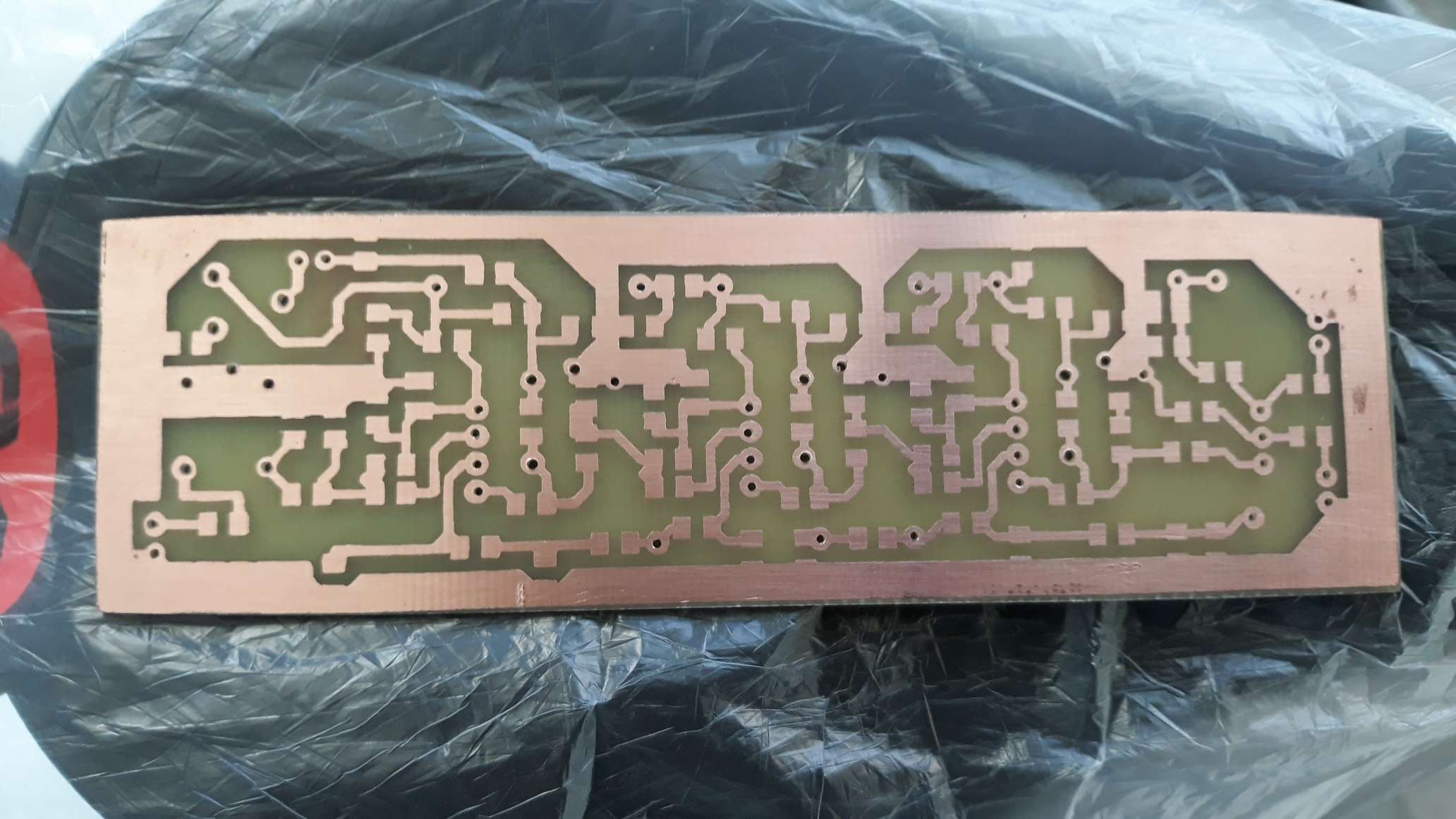

Projekt płytki pośredniej F6CER (kubki z pośredniej 10,7 od popularnych kiedyś jamników. Kolor pomarańczowy)
Jest mały błąd w pętli arw do ogarnięcia bez przeróbki druku i wejście na bramkę BF245
.lay  F6CER.LAY (Rozmiar: 129.45 KB / Pobrań: 765)
