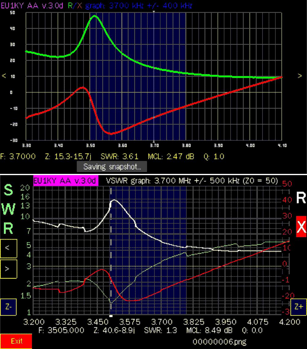

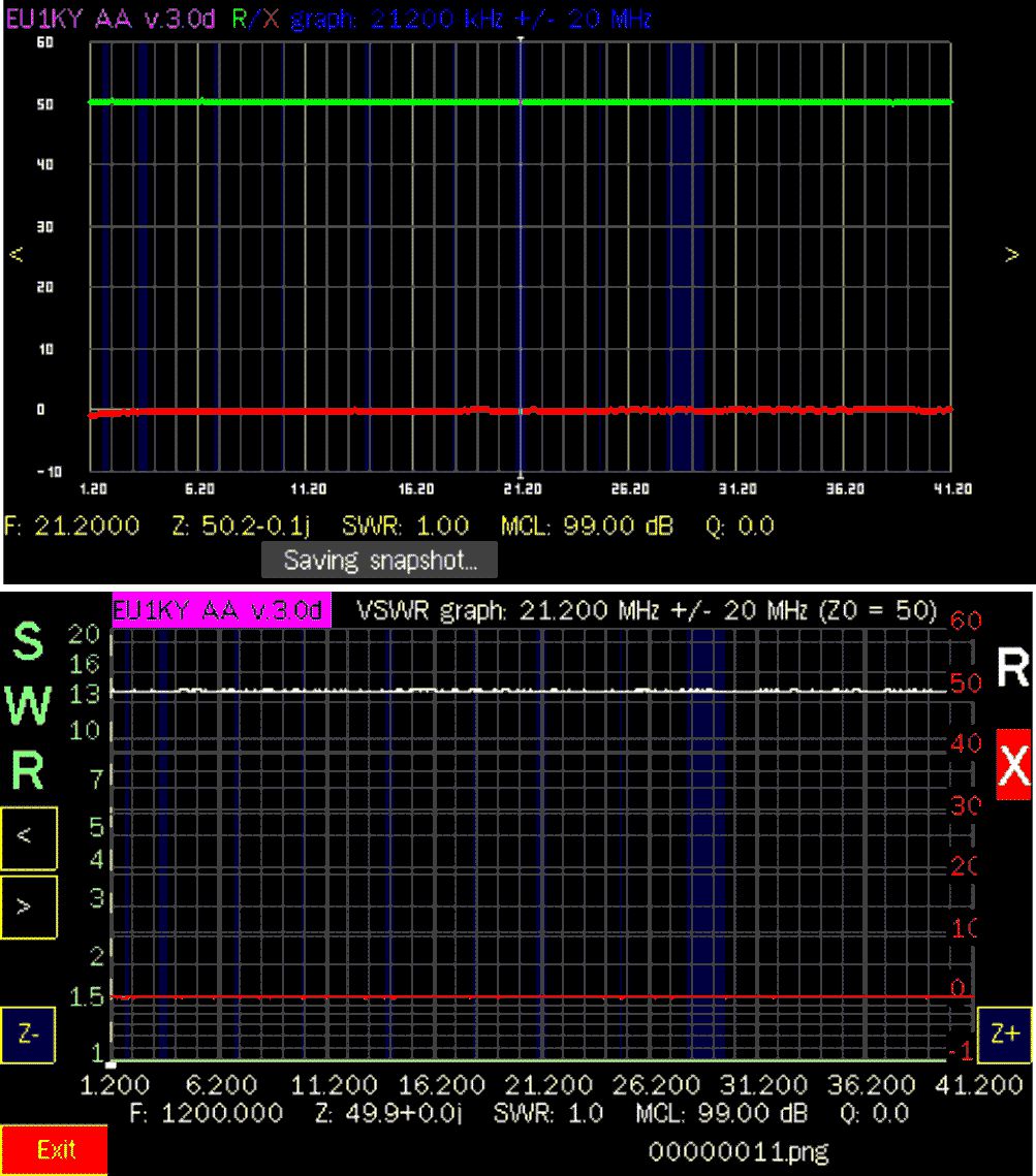

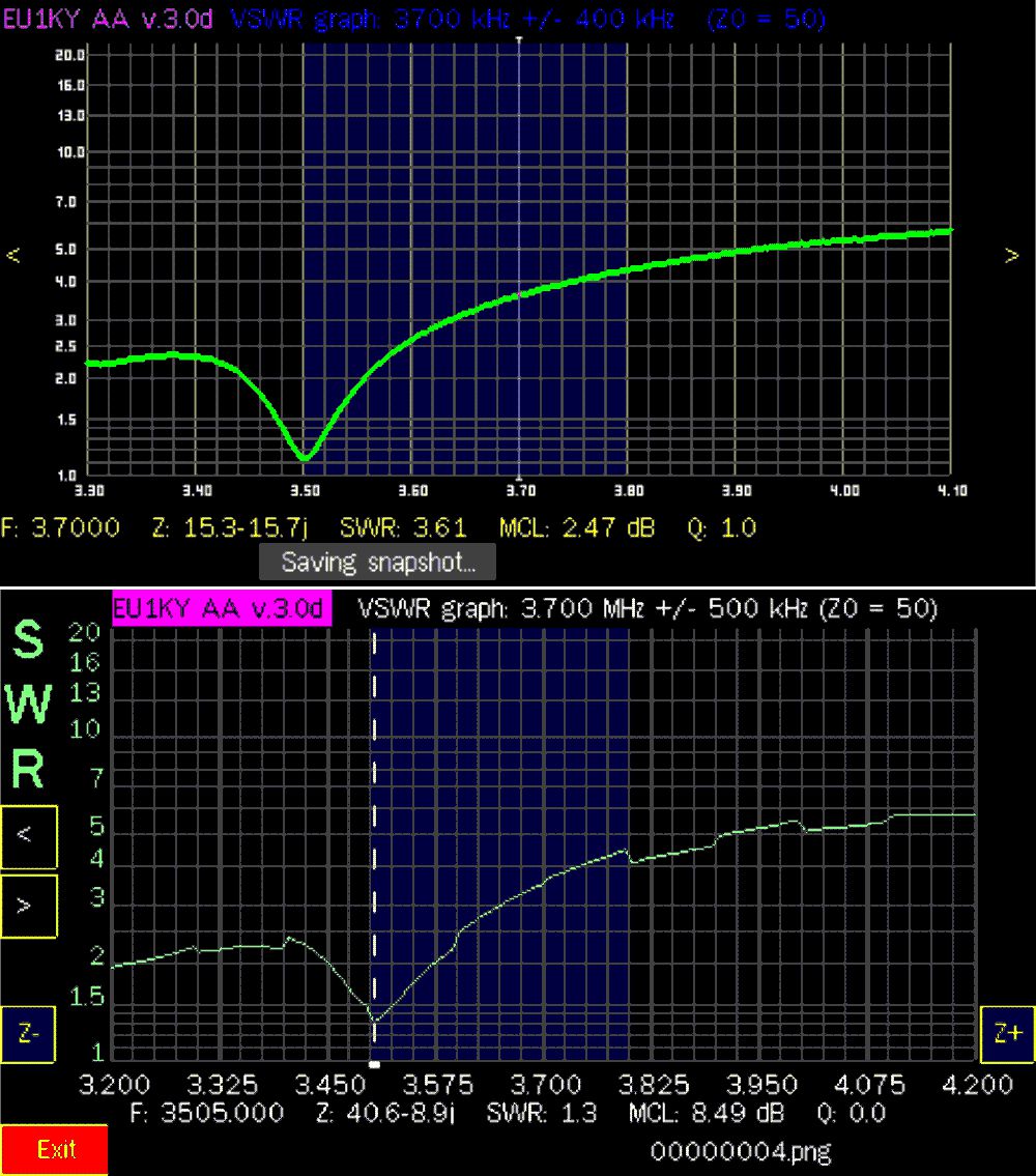

Witam wszystkich.
Mam kolejny problem z analizatorem. Nie mogę uzyskać poprawnej kalibracji na oprogramowaniu Kolegi DH1AKF, natomiast na oryginalnym oprogramowaniu EU1KY wszystko działa poprawnie. Zamieszczam porównanie ekranów dla obu wersji przy pomiarze rezystora 50 Ohm oraz EF w paśmie 3,5 MHz.
İmage İmage İmage z
Oczywiście przed wgraniem nowego oprogramowania karta pamięci była formatowana a przed pomiarami był wykonywany pełny cykl kalibracji urządzenia (HW+OSL)
