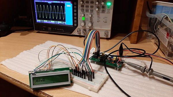

Witam, kolejne dwa moduły na płytce od Artura uruchomione (u mnie i u Romka SP9RVP).
Niestety okazało się że moduł musi pracować z wyświetlaczem,.... pomimo uruchomienia wstępnego, to po odłączeniu wyświetlacza nie pracuje.
A była taka koncepcja, by zaprogramować ctcss na lokalny przemiennik i włożyć płytkę do radia bez wyświetlacza :-(
Nie wiem czy jest na to jakaś rada?
