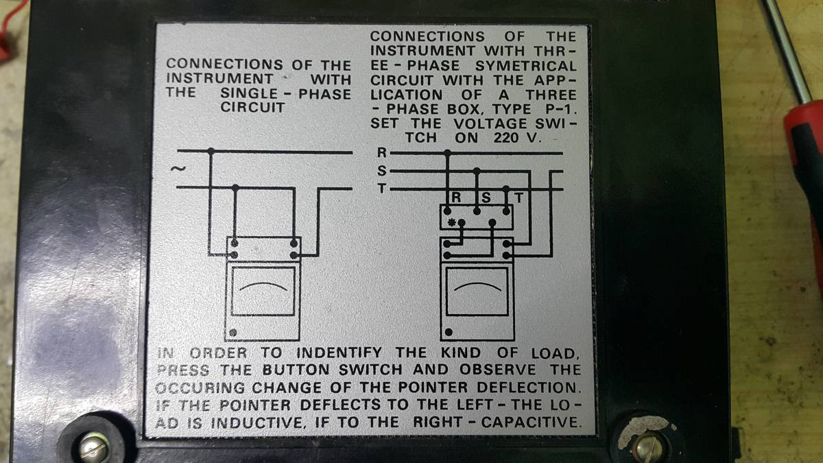

Leszku tak działa watomierz, cos fi czyli współczynnik mocy czynnej do pozornej to inna para kaloszy, też chętnie się dowiem co w nim siedzi aczkolwiek gdzieś na półce w firmie taki sam widziałem. Cyfrowo wiem jak to zrobić bo kilka takich przyrządów popełniłem ale jak to zrobiono w latach 70-tych w tym mierniku ? Interesujące...
Edit: znalazłem, rozebrałem i widzę że ustrój magnetoelektryczny - jedna cewka ruchoma. Pod ustrojem obok przełączników znajduje się płytka z dużą ilością potencjometrów montażowych, jakieś tranzystory i kilka rezystorów i kondensatorów. Pod ustrojem widzę także transformator na rdzeniu pierścieniowym.
Z tyłu miernika (z dołu) jest taki opis podłączenia i działania przycisku, może wystarczy:
