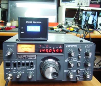

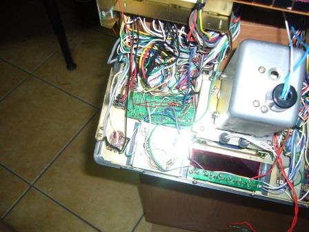

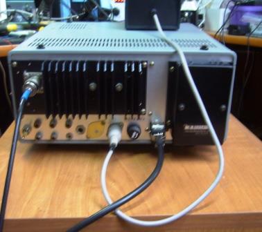

Opis podłączenia encodera ctcss do Yeasu FT 225RD:
Wersja 1
Wykorzystałem gniazdo TONE INT a sterowanie encodera odbywa się ręcznie przyciskami. (włączanie wyłączanie encodera odbywa się przyciskiem UP DWN)
Wersja 2
Wykorzystałem gniazdo TONE INT a sterowanie encodera odbywa się ręcznie przełącznikiem RPT NOR. Zamieniłem zasilanie z gniazda TONE INT na zasilanie poprowadzone z diody Led sygnalizującej pracę prze RPT. W efekcie uzyskałem prace encodera tylko przez RPT. Smile
Dziękuję SQ3AUP, SQ6ADE!!!
