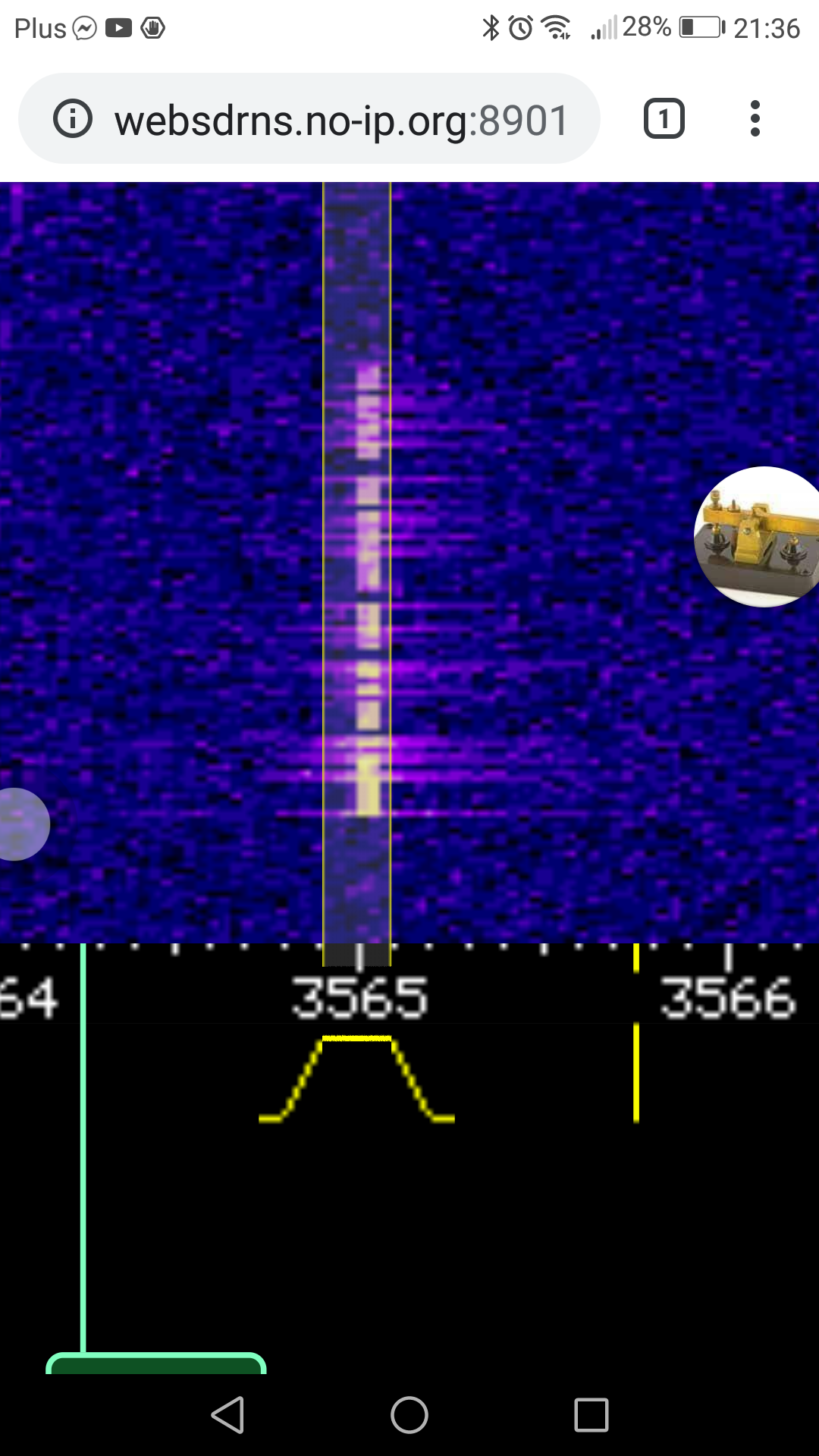

Tak wygląda sygnał. Reszta wieczorem.

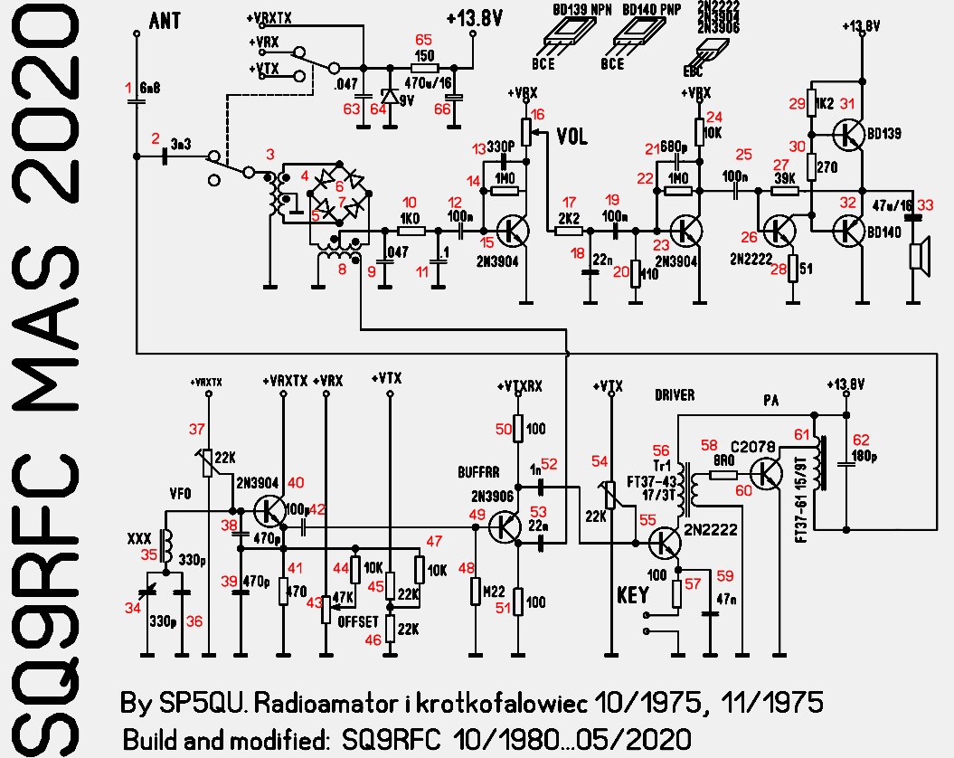

Karol - dziękuję za tą bazę - następna mina rysunkowa. Biorę si za poprawki.
220 omów ... tam jest M22
Poprawiony...
Czy transformator TR1 #56 powinien być w jakiś sposób sfazowany ? Czy mogę zamienić końcówki uzwojenia wtórnego ?
73 JERZY SQ9RFC
