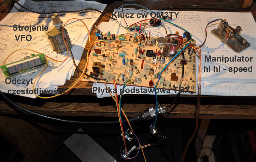

Błędów to masz tam więcej, rozumiem że celowo dla zabawy?
- porobiłeś niepotrzebnie "mostki przewodów" i wygląda jakby baza tranzystora w VFO jest zwarta do masy (i inne)
- w oryginalnym schemacie kondensator 3n3 (2) jest po drugiej stronie 6n8 (1) - od strony obwodu kolektora
- przydała by się "regulowana" polaryzacja bazy tranzystora BUFFERR - poprawka (jak przy pozostałych tranzystorach TX)
- R43-R47 - bardzo prymitywny (w oryginale) układ RIT - obecnie bez problemu robi się to na diodzie pojemnościowej - poprawka
- rezystor 270R (30) musi być zastąpiony dwoma diodami 1N4148 - poprawka
- trafo wyjściowe PA trzeba nawinąć tradycyjnie z przekładnią 4:1 na toridzie Ft37-42 lub większym
- trx powinien mieć LPF bo śmieci dużą ilością harmonicznych ze względu na pracę w klasie C PA, co poprawi też odbiór ze względu na brak BPF przed mieszaczem diodowym
Zmień tranzystory na wersję smd, trochę jeszcze innych poprawek i zrobimy płytkę....
