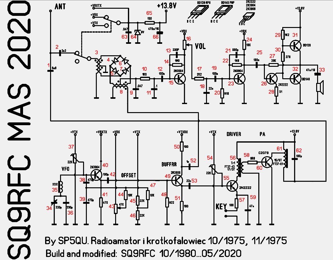

Przy okazji MAS przerysowałem schemat do wersji bardziej przejrzystej.
Trochę inne półprzewodniki niż w oryginale, bo w oryginale nie wiadomo tak naprawdę co jest.
Na schemacie jest błąd układowy (wypadek przy rysowaniu - ale jest)... kto zauważy ?
Nie chodzi o kropki przy połączeniach przewodów - te zlały się z półkolami .... będę musiał to jutro poprawić.
73 JERZY SQ9RFC
