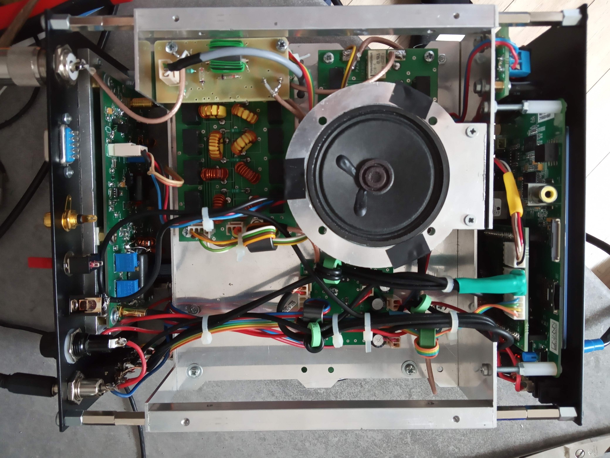

Jest kilku szczęściarzy, którzy nie mają tego problemu. U mnie natomiast, po podkręceniu equalizera - wysokie i średnie na max plus, zaczynają być słyszalne (prócz zniekształceń silnych sygnałów cw) nawet różne stuki (jakby lekkie trzaski - (z pasma ..... ?)), które milką po skręceniu ustawień equalizera. Jeśli jest różnica w naszych trx-ach, to na pewno wynika z rodzaju DISCO, bo wszystko inne podmieniałem. Efekt był widoczny również przy wczesnej wersji programu, darmowej, która jest na pierwszej stronie. Jeśli masz możliwość łatwej wymiany DISCO, to można by przetestować mój egzemplarz, który jest "wybitny" w tym aspekcie.
Na drugi dzień podkręciłem wysokie i średnie. Sam szum już powodował "chrobotanie". Zmiana ustawień (włączenie amp1), powodowało powstanie zniekształceń. Skręcenie ustawień equalizera eliminowało ten efekt. Tak jakby DISCO nie dawało sobie rady z silniejszym sygnałem.
