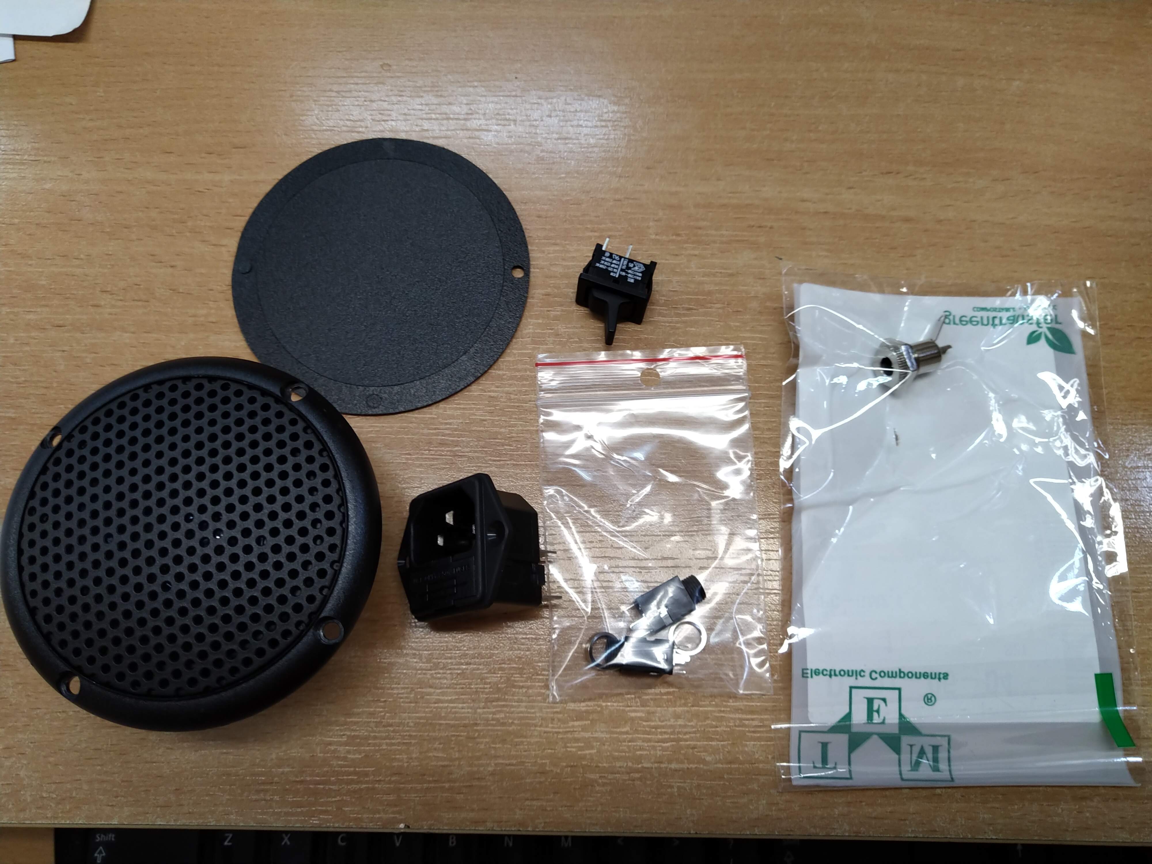

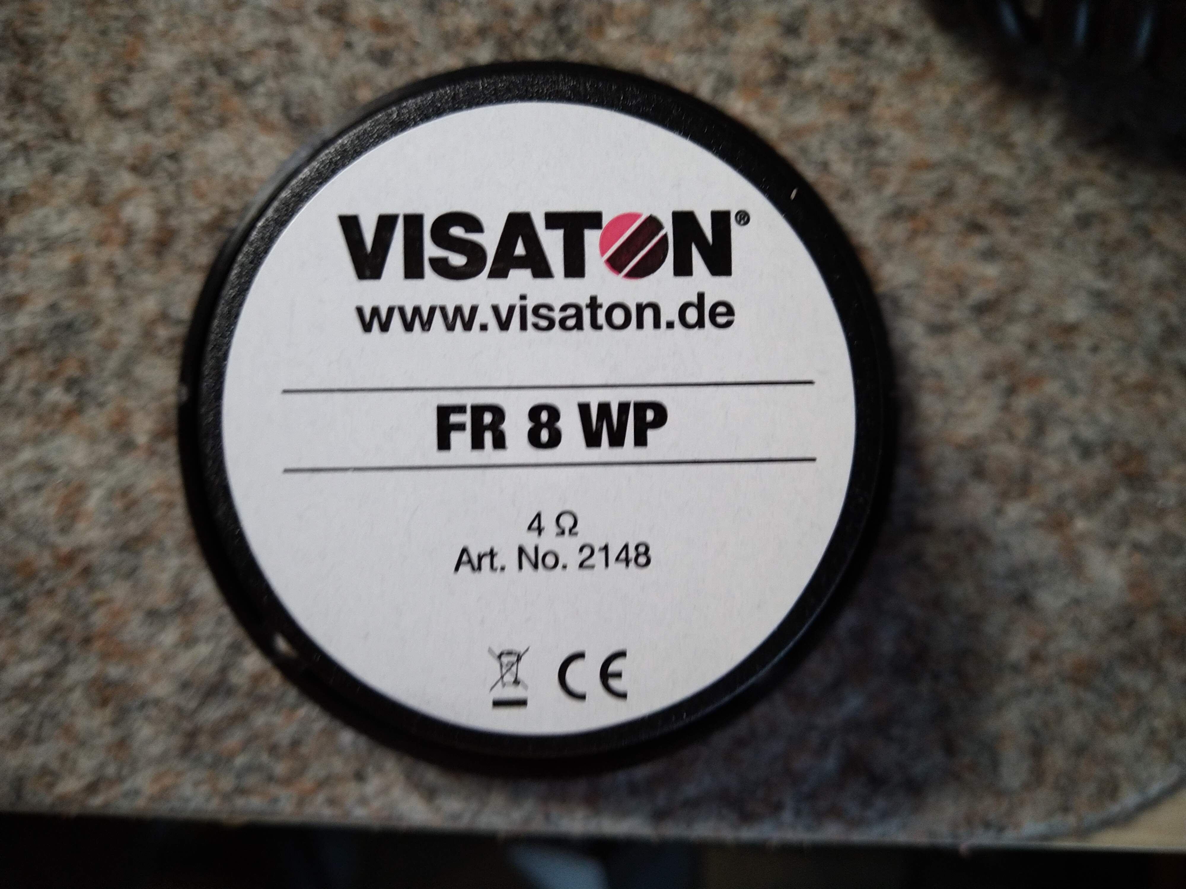

Tymczasem powolutku gromadzę podzespoły do wykonania prototypowej obudowy głośnika zewnętrznego do Husarka DSP. Głośnik o średnicy 90 mm fajnie wpisze się w wysokość obudowy. Do tego moc 15 W i solidny magnes. Głębokość obudowy zbliżona lub identyczna z Husarkową. Przednia część wnętrza obudowy to będzie komora z blachy na eksperymenty akustyczne typu ,,zostawiamy lub wytłumiamy". Oczywiście będziemy poszukiwać fajnego brzmienia niskich tonów sygnału akustycznego. Mniej więcej w połowie głębokości obudowy pionowa, wewnętrzna przegroda komory akustycznej, a za nią miejsce na zasilacz do Husarka 13,8 V/5 A (niestety jeszcze nie doszedł). Zasilacz bez wymuszonego chłodzenia (wentylatora), dlatego tylna część obudowy głośnika (za wewnętrzną, środkową przegrodą) będzie miała na ścianach obudowy perforację na cyrkulację powietrza i chłodzenie zasilacza. Na przedniej płycie głośnik, włącznik zasilacza i gniazdo słuchawkowe + obowiązkowe logo, a na tylnej komputerowe gniazdo AC z zintegrowanym bezpiecznikiem, gniazdo mini jack wejściowe sygnału m.cz. oraz gniazdo wyjściowe napięcia 13,8 V do zasilania Husarka. Stopki przednie oczywiście według projektu Piotra SP9SNC - podobnie jak w Husarku DSP i wzmacniaczu PA-200. Cena głośnika trochę szokuje (100 zł z wysyłką w TME), ale zapewniam, że długo przeglądałem internet i nie znalazłem nic sensowniejszego - mając na uwadze gabaryty i parametry. Poza tym jest zintegrowany z maskownicą, co ułatwia montaż. Jeżeli chcemy radia słuchać z przyjemnością to tu nie sprawdzi się chiński ,,bzyczek" za 5 zł o mocy 0,5 W.
