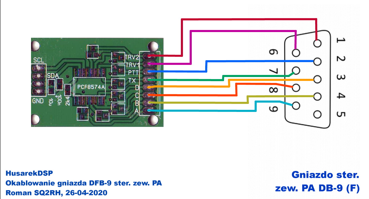

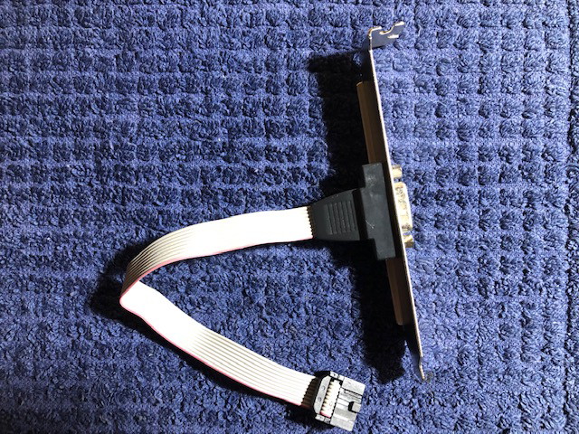

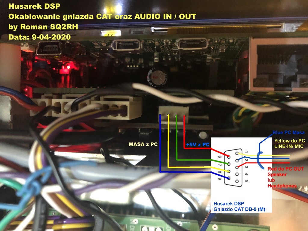

Okablowanie gniazda DB-9 (M) CAT + Audio IN/OUT oraz okablowanie gniazda DB-9 (F) sterowanie zew. PA. Tutaj użyłem gotowego gniazda DB-9 (f) z komputerowego śledzia, w ten sposób zaoszczędza się trochę czas na lutowanie gniazda DB-9 i od razu ma się ładą taśmę z osłoną na gniazdo DB-9.
Dwa Husarki DSP są okablowane w ten sposób, czyli możemy zaproponować to jako standard.
Proszę nie sugerować się kolorami, akurat miałem taki zestaw kolorów w taśmie.
