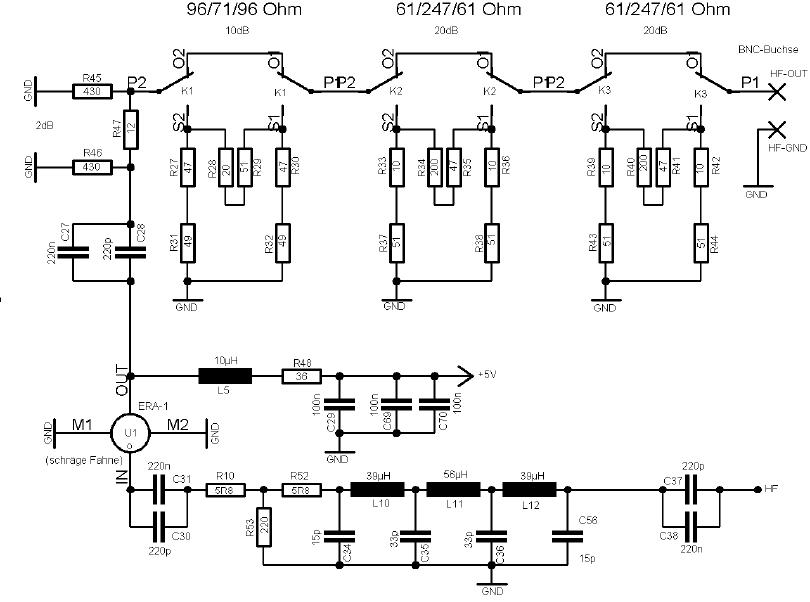

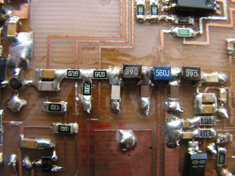

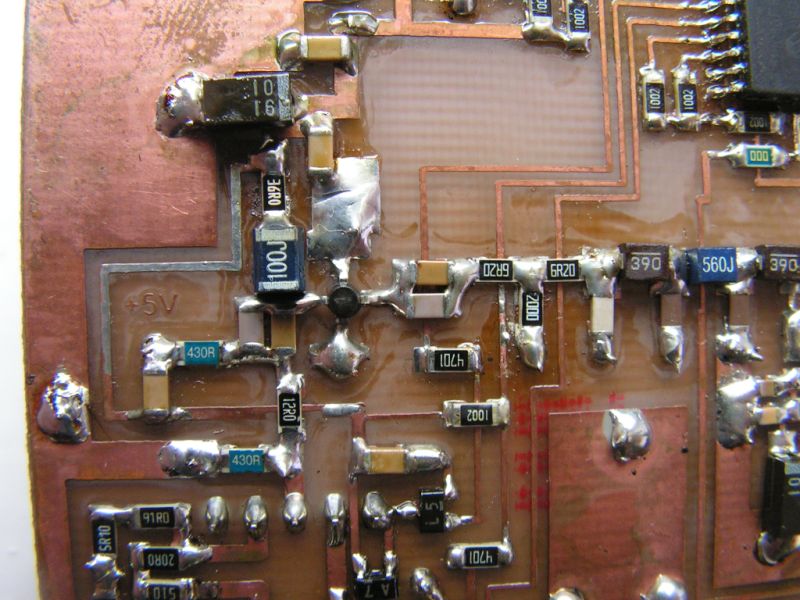

Dodaję fragment schematu NWT-200 z ERA1 i zdjęcia filtru i okolic MMIC-a.
Aktualnie, po poprawnym ustawieniu w programie mam :
- poniżej ustawionej częstotliwości 1,3MHz (w programie) mam zawyżoną częstotliwość na wyjściu i jest ona niestabilna. Przy 500kHz jest to 20MHz, przy 800kHz - 6MHz i tak w dół do VFO=~1,3MHz.
- od około 1,3MHz do 7,3MHz - jest stabilnie i dobrze. To co ustawione w programie, to mam na wyjściu za MMIC-em.
- powyżej 7,3MHz częstotliwość na wyjściu spowrotem rośnie i to dość gwałtownie. Przy 9MHz miernik pokazuje 400MHz na wyjściu (!), powyżej 9MHz nie mam już nic. I tak do końca. W okolicach 145,8MHz miernik pokazuje jeszcze około 220MHz, ale odstrojenie 50kHz wyżej - i nie mam już nic.
Częstotliwość za AD9951 jest taka jak ustawiona w programie - miernik w całym zakresie pokazuje poprawnie. Mierzę przed samym wejściem na filtr (przed pierwszym stopniem LC, za kondensatorami 220n+220p - C37 i C38). To samo mam za pierwszym dławikiem 39uH w filtrze, za drugim stopniem filtru (56uH) już jest to co na wyjściu... Dławik jest raczej OK.
Może to też wina filtra ?
Modyfikacje : Tłumik przed MMIC-em jest 6.2 om+200 om. 5.8+220 też próbowałem, nic się nie zmienia.
