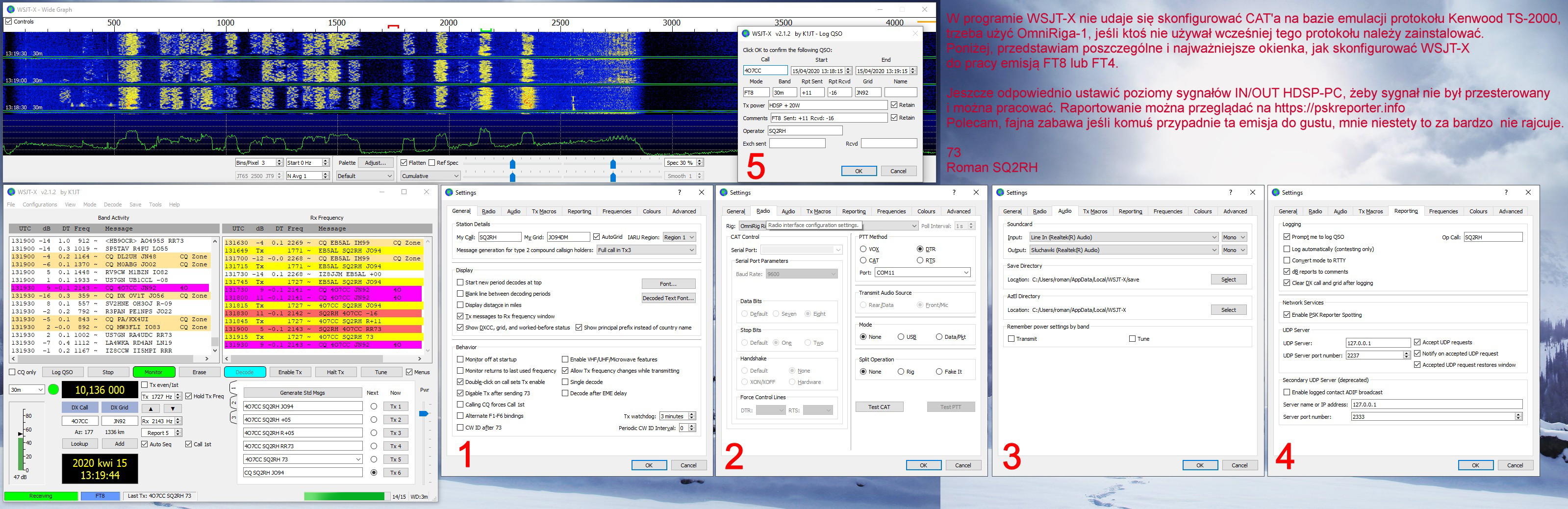

Dzień dobry,
Dla zainteresowanych chcących popróbować pracę emisjami FT8 i FT4 z Husarka DSP.
W programie WSJT-X nie udaje się skonfigurować CAT'a na bazie emulacji protokołu Kenwood TS-2000, trzeba użyć OmniRiga-1, jeśli ktoś nie używał wcześniej tego protokołu należy zainstalować. Poniżej, przedstawiam poszczególne i najważniejsze okienka, jak skonfigurować WSJT-X do pracy emisją FT8 lub FT4.
Jeszcze odpowiednio ustawić poziomy sygnałów IN/OUT HDSP-PC, żeby sygnał nie był przesterowany i można już pracować.Raportowanie można przeglądać na https://pskreporter.info
Polecam, fajna zabawa jeśli komuś przypadnie to do gustu, mnie niestety to za bardzo nie rajcuje.
