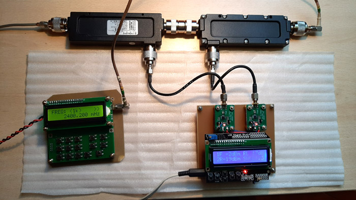

ADF4351 pracuje od 35 MHz, więc do LNB nie nadaje się bo potrzebujemy 25,76.... Mhz, ale do testów anten na 1,2 i 2,4 Ghz jak najbardziej, mam zrobiony na nim zestaw pomiarowy.
