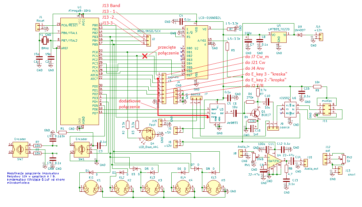

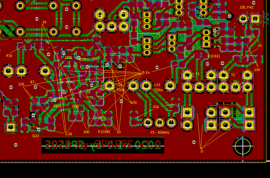

Witam!
W poście 119 rysunek druku nie zawiera opisu elementów. Prawdopodobnie wkleiłem do post-a nie ten rysunek więc uzupełniam :-(

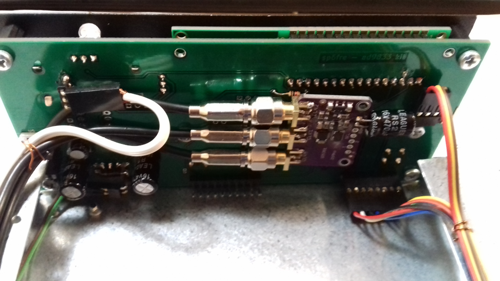

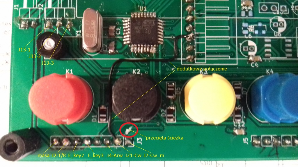

Niestety, po raz kolejny, ale mam nadzieję ostatni, należy wykonać drobną modyfikację płytki sterownika. Zabrakło mi wyjścia do kluczowania cw dlatego musiałem zabrać nieużywane teraz wyjście PB0 z obwodu generatora (i tak było nie podłączone ze względu na modyfikację płytki SI5351 -> patrz post #123).
Rysunek pokazuje jak należy zmodyfikować połączenia a zdjęcie pokazuje jak to zrobiłem "w naturze".
Dodatkowo zamieściłem opis wszystkich sygnałów i w jaki sposób idą z płytki sterownika do płytki trx-a.

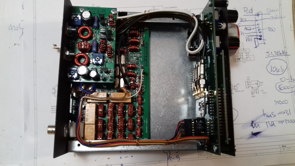

İmage İmage İmage İmage

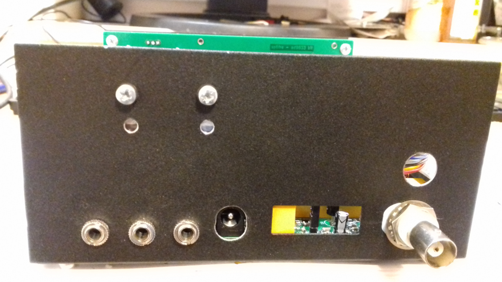

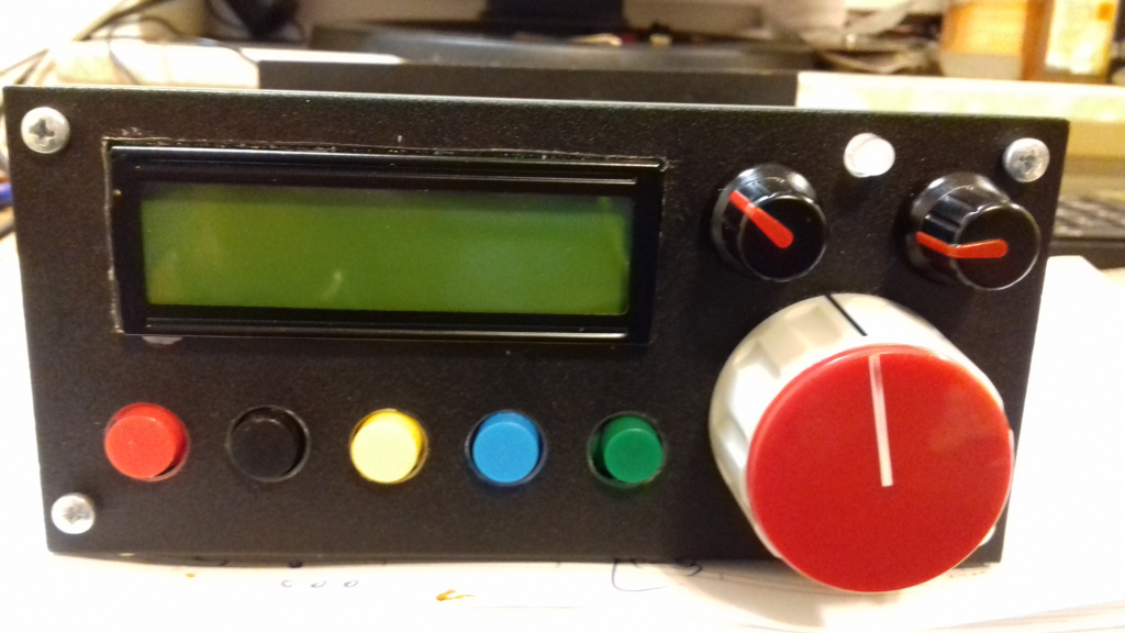

Na zdjęciach pokazałem wygląd urządzenia w obudowie z okablowaniem poza podłączeniem płytki nadajnika. Płytkę nadajnika musiałem podnieść na tulejkach o 10mm bo z trudem mieściły się pod nią wtyki połączeń kablowych płytki głównej. Ale jeśli zastosuje się zamiast połączeń rozłączalnych połączenia lutowane to będzie wystarczająco dużo miejsca aby kable zmieściły się pod nadajnikiem.

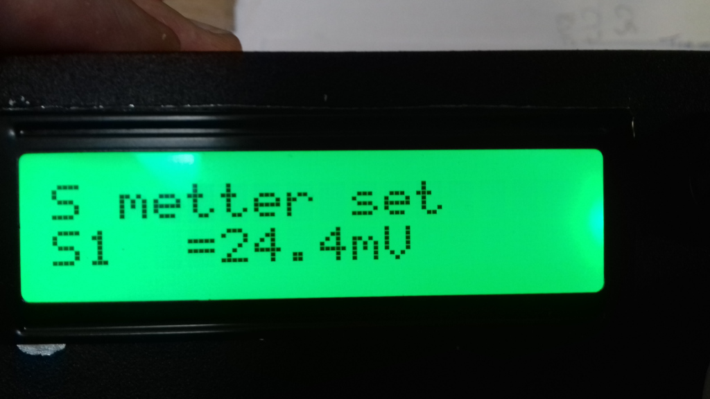

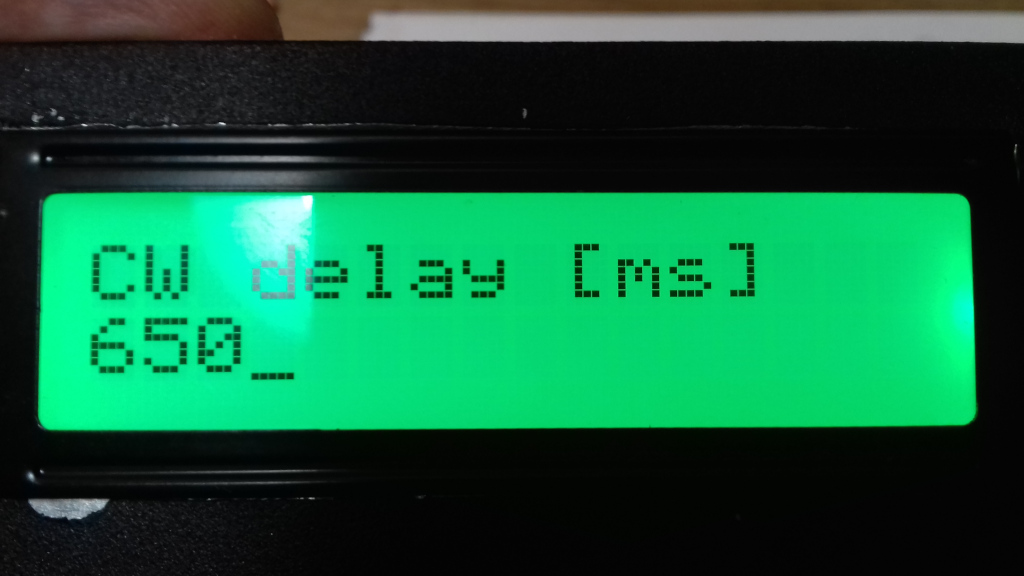

Oprogramowanie zostało w części SETUP wzbogacone o możliwość ustawienia czasu opóźnienia podczas przejścia z nadawania na odbiór przy pracy cw oraz o możliwość programowania poziomu detekcji każdego stopnia siły sygnału S.
W przypadku opóźnienia można je regulować co ok. 50ms prawymi klawiszami a dla arw jeden krok regulacji to ok. 4.9mV. Arw ma 11 stopni - wskazań od S1 do S9 a także S9+ oraz S9++. Na razie nie mam kalibracji poziomów arw ale jak ją zrobię to wstawię w procedurę ładowania wartości domyślnych.
