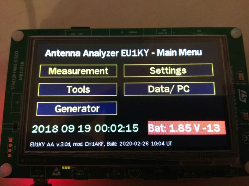

Witam wszystkich bardzo serdecznie.
Jestem na etapie składania analizatora i niestety mam jeden mały problem.

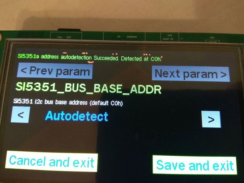

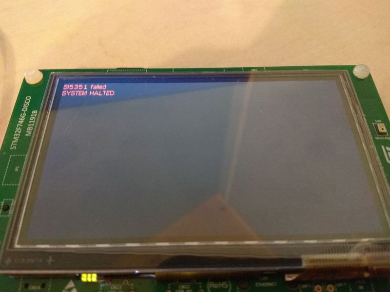

Po wgraniu najnowszego oprogramowania kolegi DH1AKF, przy czystej karcie SD analizator nie startuje. Pojawia się komunikat "SI5351 failed SYSTEM HALTED"(foto_1). Przy wykorzystaniu plików konfiguracyjnych systemu EU1KY system się uruchamia poprawnie (foto_3). A adres układu jest poprawnie wykrywany przez autodetekcję (foto_2). Co może być tego przyczyną? Czy u kogoś z Kolegów podobny problem występował? Wiem, że były problemy z adresacją układów, ale jak widać na zdjęciu, autodetekcja działa poprawnie.
Dziękuję za odpowiedź.
