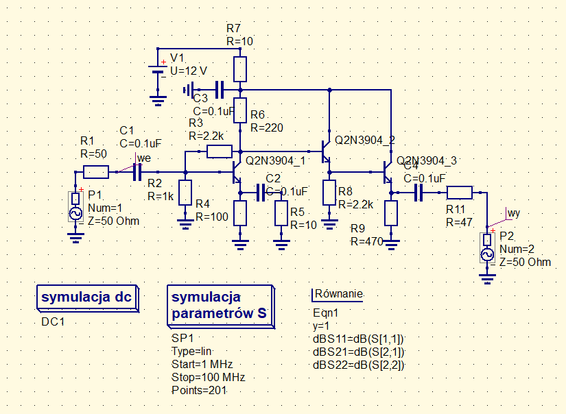

Tymczasem, czekając na nowe generatory Si5351 wróciłem do charakterystyk wzmacniaczy w uBITX-ie i rozbieżności w charakterystykach. Tym razem użyłem do analizy macierzy S a więc analizowałem nie wzmocnienie napięciowe ale rzeczywiste wzmocnienie mocy.
Dla przypomnienia, wzmacniacz wygląda tak jak na symulacji i w urządzeniu są dwa podobne wzmacniacze w torze odbiornika i dwa w torze nadajnika. Układ symulacyjny jest już dopasowany do analizy za pomocą macierzy S.

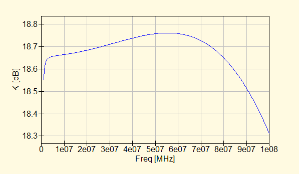

Również dla przypomnienia, to jest charakterystyka napięciowa wzmocnienia jako stosunek napięcia wyjściowego do wejściowego. Model tranzystora ma parametry z biblioteki qucs dlatego wzmocnienie osiąga dla obu symulacji ponad 18dB a nie jak w rzeczywistości ok. 15-16dB.

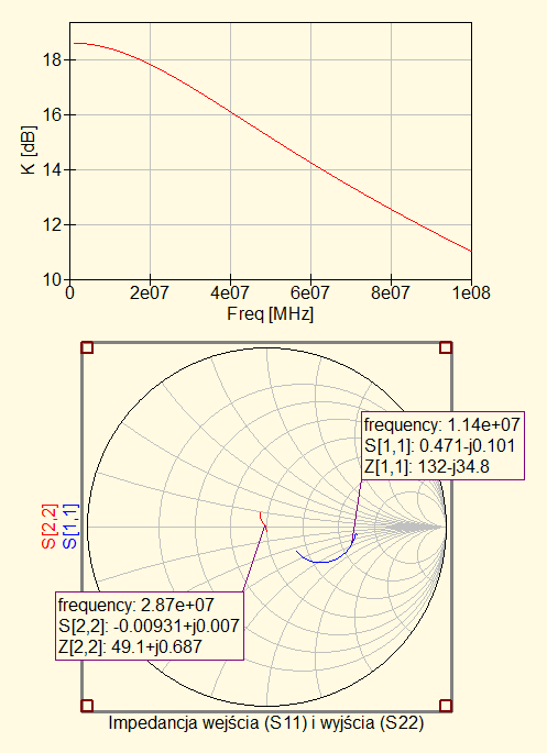

A to jest analiza wzmocnienia za pomocą macierzy S a więc zespolonej analizy mocy. Widać, że nie ma cudów w przyrodzie i przy analizie mocy widać wyraźnie wpływ tranzystora na charakterystykę, która zaczyna opadać niemal od 10MHz.
Impedancja wyjściowa wzmacniacza jest niemal w całym pasmie analizy rzeczywista i zbliżona do 50 omów a impedancja wejściowa ma lekko zespolony charakter i oscyluje w pobliżu 120 omów.
