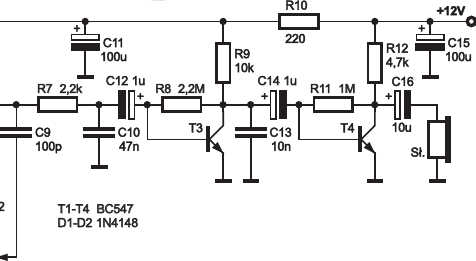

To jaką pojemność powinne mieć te kondensatory ?
Pisz obrazowo.... Ja prosty chłop.... ze wsi..... ;-)
PS. Czy nie lepiej ? .... w załączniku. Dł2 100mH idzie do ============>>> rezystora 2.2kom wycinka schematu z Polyakova.
.pdf  AVT2891-Prosty_odbiornik_nasłuchowy_80m_DCR_Polyakova.pdf (Rozmiar: 298.66 KB / Pobrań: 990)
