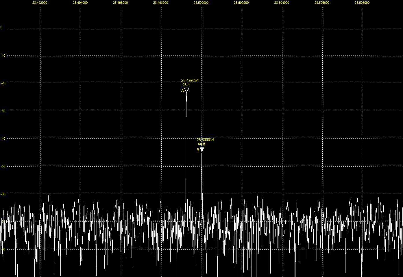

....ciąg dalszy zmagań...
Wylutowałem rezystor terminujący 50 ohm z syntezy i napięcie "skoczyło" x2 zgodnie z teorią "6dB". Częstotliwośc graniczna pracy pilgrima po tym zabiegu zwiększyła się z 28.25 do 28.8 MHz. Dzielnik rezystorowy zapewniajacy bias 2.5V u mnie jednak zostanie bo zapewnia najlepszy zakres przejścia 0/1. Sprawdziłem na 84 MHz (21 po powieleniu) i napięcie zmienia się na wejściu 74ac164 od ok 0.1 do 4 V (na 28 Mhz prawdopodobnie jest też ok ale nie mam jak zmierzyć precyzyjnie). Możliwe, że jeszcze przy okazji wymienie koncentryk, łączący synteze z pilgrimem, na zwykły kabelek żeby sprawdzić jak wpłynie na częstotliwośc graniczną pracy pilgrima.
Zmierzyłem też poziomy nośnej na 3.5 i 28.5 MHz w odniesieniu do tonu 800Hz. Na 3.5 jest ok 38db a na 28.5 jest tylko 21dB tłumienia...nadruk na mojej plytce pilgrima to v2.4 05/13.
.bmp  28.5.bmp (Rozmiar: 83.04 KB / Pobrań: 1657)
pozdrawiam
