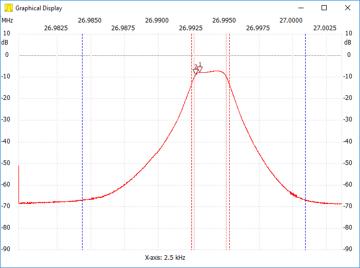

Tu wykresik. Kondensatory 150pF. Rser założone 5 omów, Rwe/wy = 50Omów (bezpośrednio do wyjść NVT). Trochę trójkątny :/
